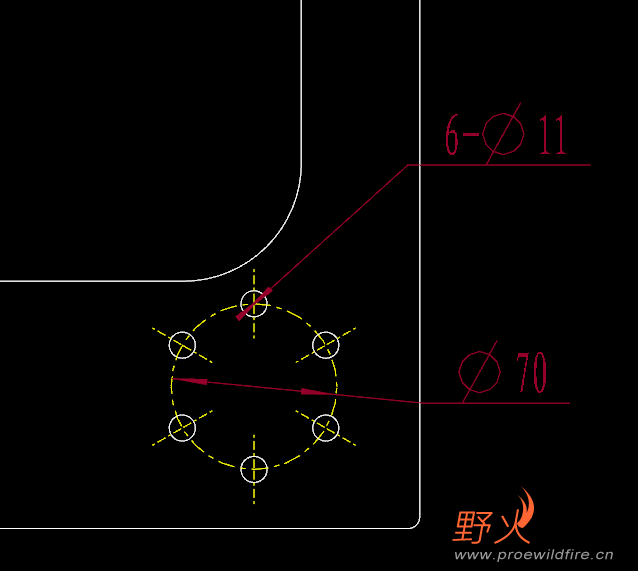

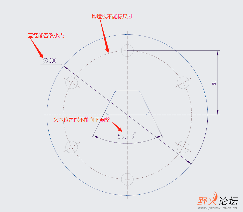

搞得心烦意乱,求助大侠们

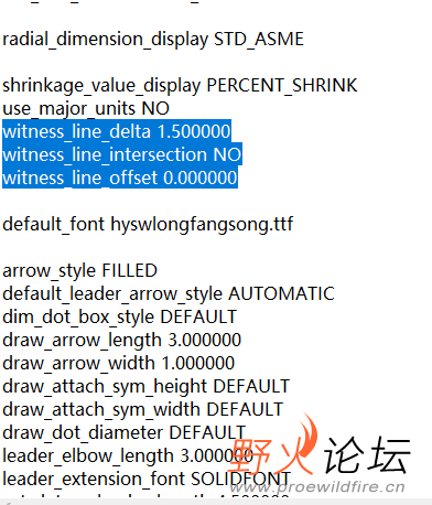

发表于 2023-7-7 15:32 | 显示全部楼层
应该是这个,更改绘图属性,变更之前一定要备份,避免改乱了

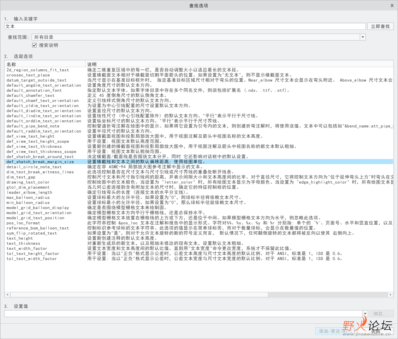

发表于 2023-7-7 17:23 | 显示全部楼层

发表于 2023-7-8 12:15 | 显示全部楼层
先做出参考中心轴和分度圆,做轴阵列

回伦超 发表于 2023-7-7 17:23
帮你找到了
CREO2 工程图常用标注的一些技巧和方法 http://www.proewildfire.cn/thread-115272-1-1.html ( ...
上面图的配置,用陈杰的

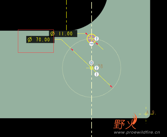

 楼主| 发表于 2023-7-10 08:38 | 显示全部楼层
fuguangyi 发表于 2023-7-8 12:15
先做出参考中心轴和分度圆,做轴阵列
radial_pattern_axis_circle NO   我陈杰模板不显示圆构造   改为yes就是不能标注
