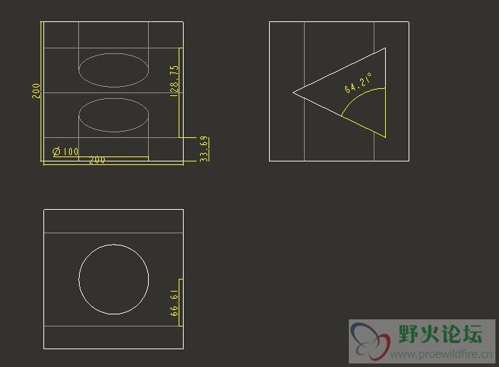

    相信大家都用过CAD ,那里面当然是捕捉两个点 就可以拖拉了。
然后呢标注样式呢,也是根据自己定义的标注样式,可以批量修改。
下面我就来说说CREO2 里面如何实现这些功能,然后看看有何区别。

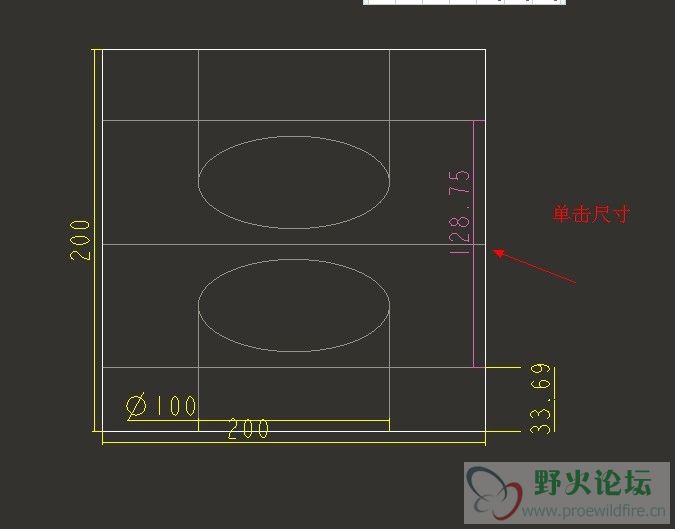

在CREO 里面,先选中尺寸,然后可以拖动。 点击尺寸,按住鼠标左键,可以上下拖动,左右拖动
上图举例。
上图里面,尺寸有点凌乱,大家可以拖动尺寸。

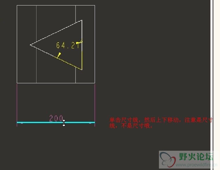

第一步 先单击尺寸,尺寸颜色由黄色变成 粉红色。
第二步
移动尺寸,然后根据软件自动 给出的 双点划线   进行对齐标注。  保证尺寸在标注线段的中间位置。
单击尺寸线, 注意是单击 尺寸线, 不是单击 尺寸数字。 单击尺寸线以后,就可以移动尺寸了。
上面是讲 尺寸线的拖动,
然后下面讲一些 标注的相关设置。
比如尺寸的大小,箭头的大小,尺寸的起点偏移量。 然后一些尺寸样式的切换。
先来一个CAD 的设置图。给大家比对一下。
