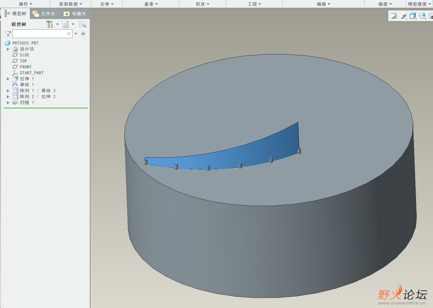

如图所示,扫描可以让截面随函数变化,沿曲线阵列的时候怎么用呢。我想让圆柱半径沿曲线按    sin(180*trajpar)+2 这样变动

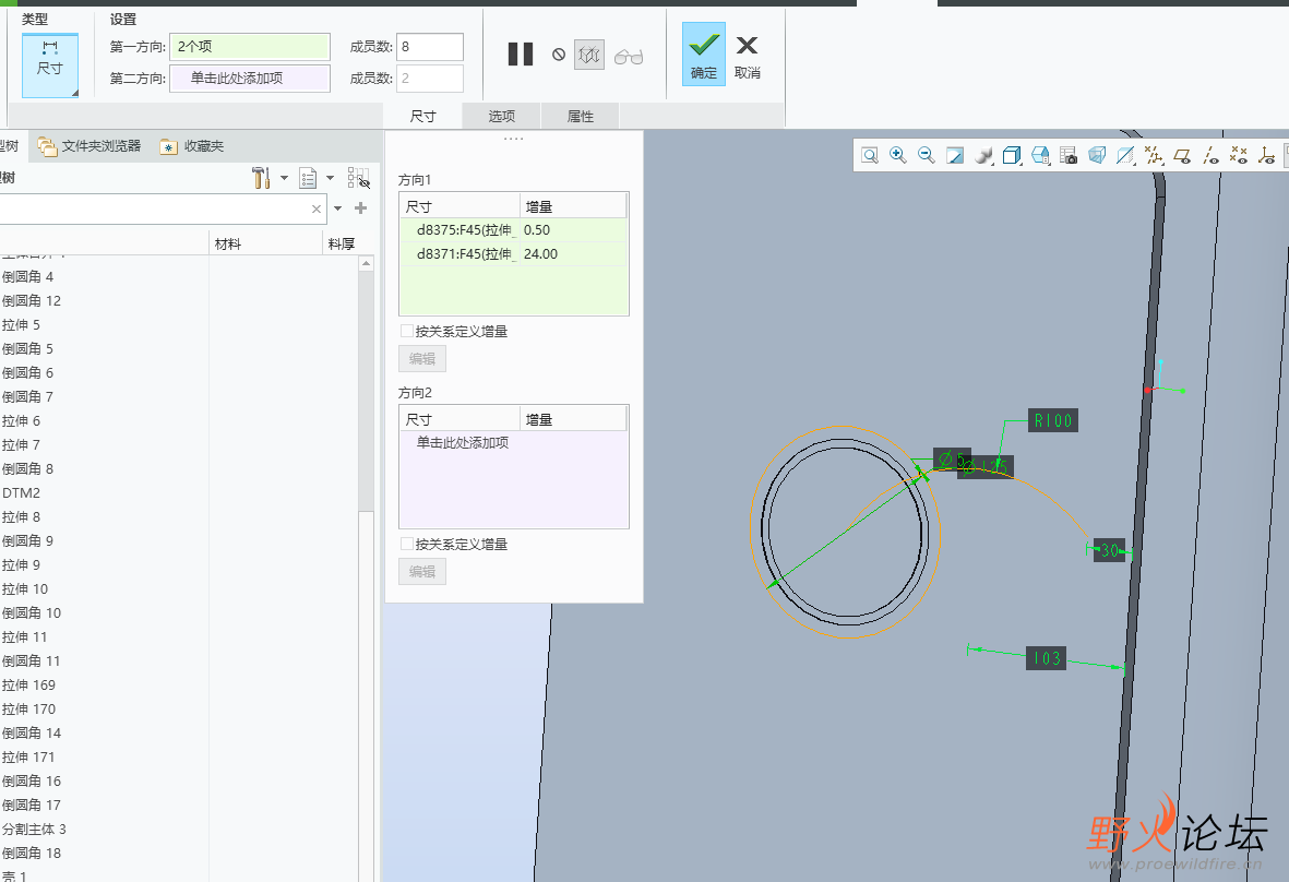

发表于 2023-7-6 14:35 | 显示全部楼层
看看这个是你需要的效果吗
做个参照,参数如图,根据需要自行修改
做个参照,参数如图,根据需要自行修改
最后一个轴阵列
最后一个轴阵列

 楼主| 发表于 2023-7-6 15:08 | 显示全部楼层
vickylee0624 发表于 2023-7-6 14:35
看看这个是你需要的效果吗
是的,您是怎么做到的啊

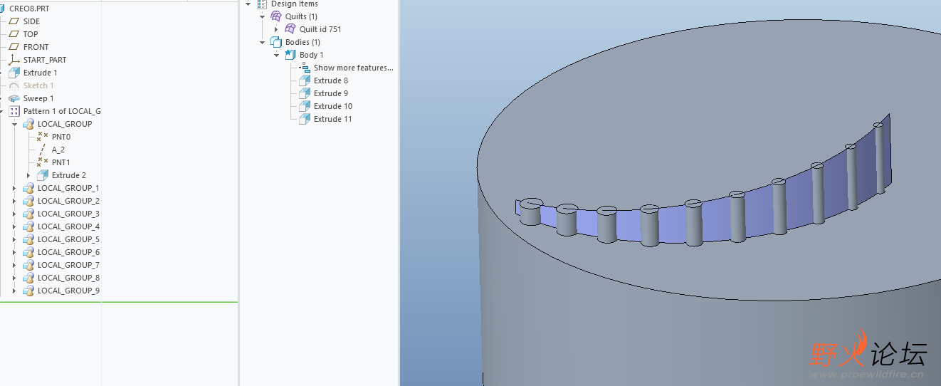

 楼主| 发表于 2023-7-6 17:09 | 显示全部楼层
感谢各位大佬相助,我已经解决了该问题。现在来总结分享一下,自己琢磨真的挺耗费时间的。
用到了INCR ,IDX1,MEMB_V
关系阵列
关系阵列

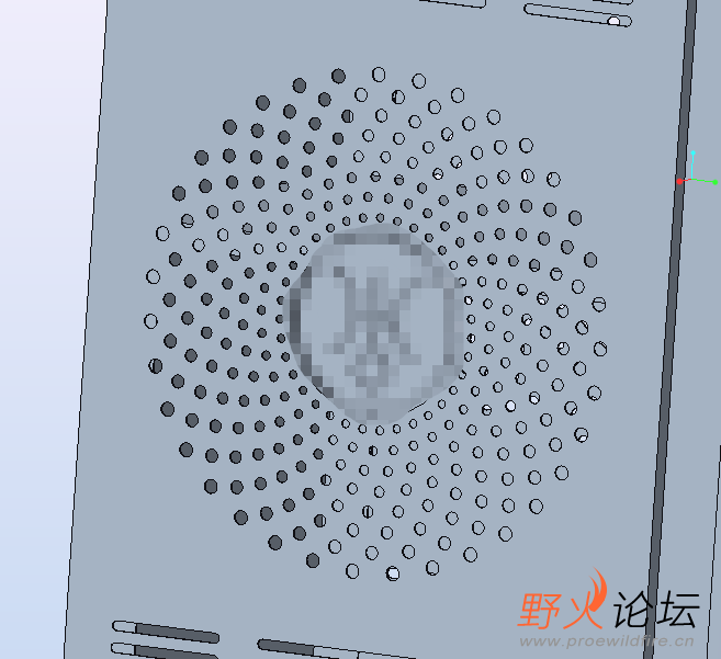

发表于 2023-7-6 11:22 | 显示全部楼层
我是没能理解的你的问题点,个人建议最好在截图上用些箭头什么的指明一下好点。
而且你扫描步骤里的关系式却是sd3=2+trajpar*8
我猜你最后大致是这个帖子的效果吧
这种蜂窝孔阵列怎么做
http://www.proewildfire.cn/thread-168886-1-1.html
(出处: 野火论坛)

467
747
发表于 2023-7-6 15:25 | 显示全部楼层
回伦超 发表于 2023-7-6 15:08
是的,您是怎么做到的啊
就是两步阵列,第一步就是第一张图,选参数的时候选到一个方向内,第二个就是一个轴阵列
