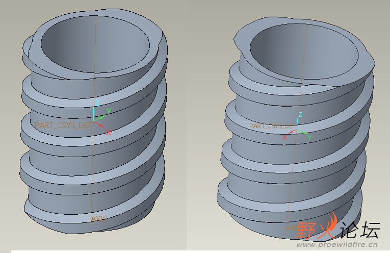

[求助] 这种截面螺旋应该怎么画

双头螺纹

就是螺纹,双线螺纹。
就是螺纹,双线螺纹。

你这个应该是挤出机上的螺纹元件吧,我的做法是
1.通过拉伸或旋转创建出轮廓
2.绘制出螺旋线
感谢大神,可方便发源文件上来让大家学一下,这种复杂截面的螺旋看上去很规则,但是画起来总没有很便捷的方法

双头螺纹.zip
111.55 KB, 下载次数: 7
双头螺纹
