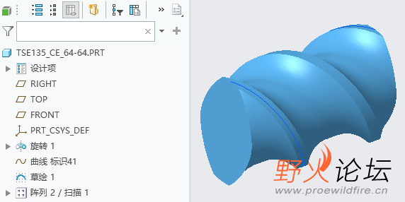

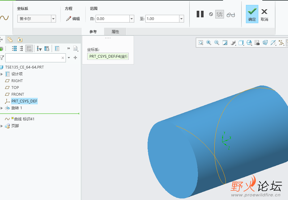

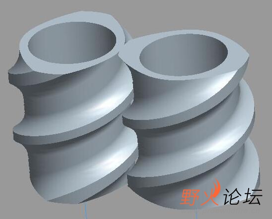

给大家出个题,请问大神,类似这一类的旋转截面的模型怎么画,我用VVS,trajpar控制旋转角度,但是旋转的时候,草图的截面总容易失败,尤其是复杂的截面,总是有多余的约束影响旋转,请问这类模型有没有合适的画法。谢谢大神!!

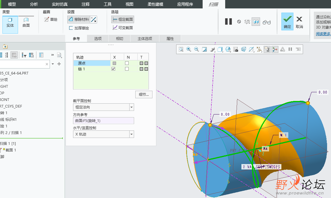

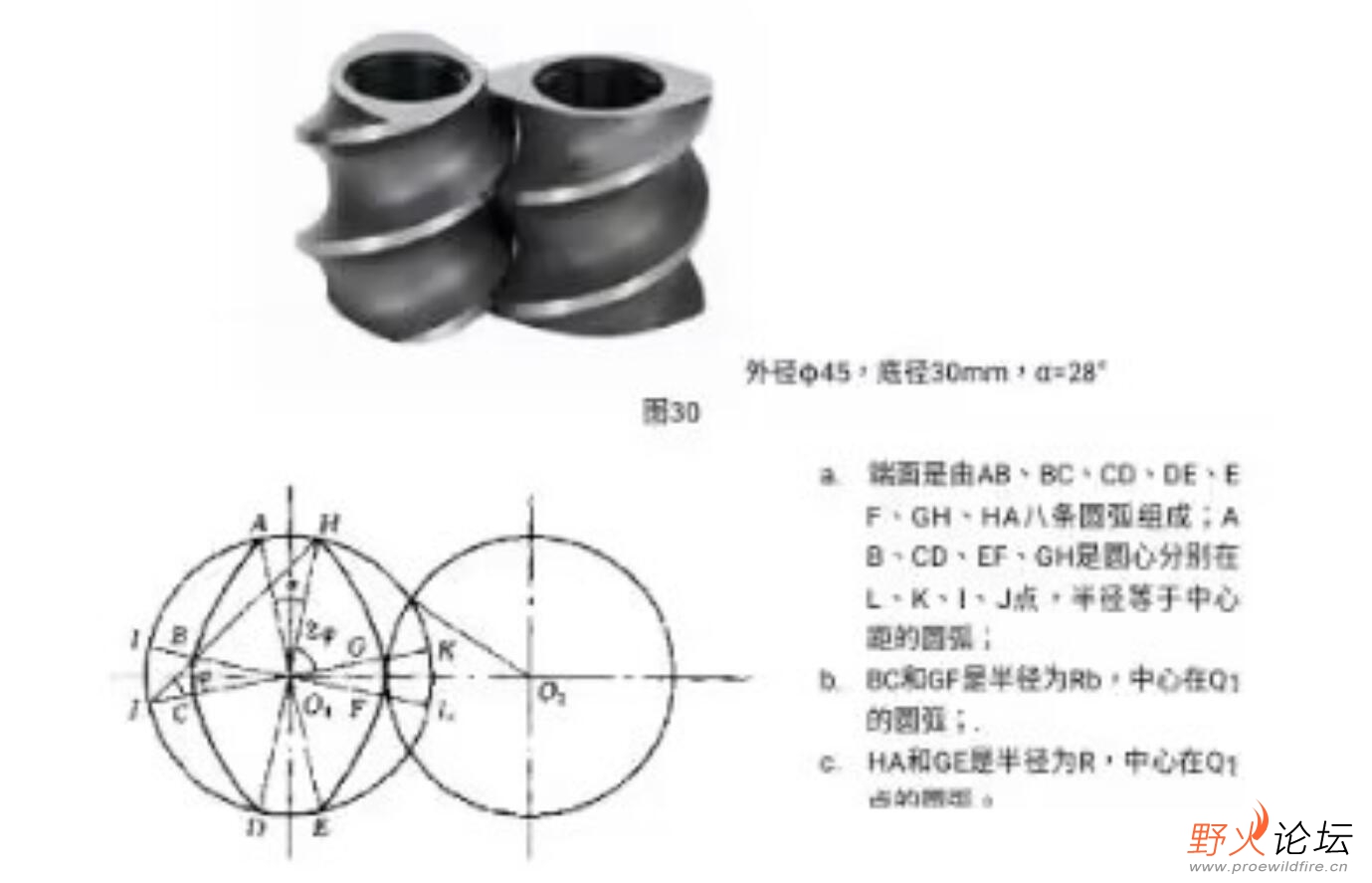

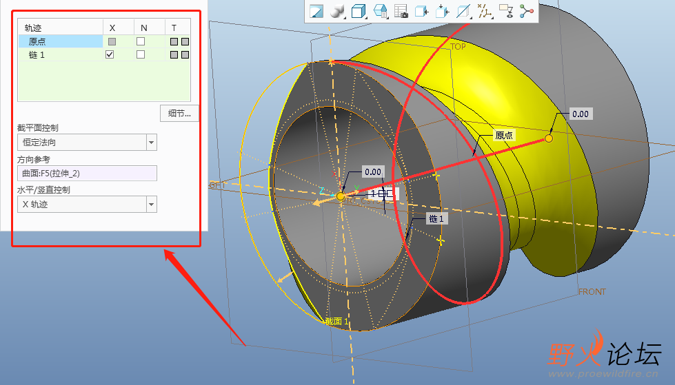

你这个应该是挤出机上的螺纹元件吧,我的做法是 1.通过拉伸或旋转创建出轮廓 2.绘制出螺旋线 3.变截面扫描切除实体,再圆周阵列
Q79201371
178
240
发表于 2023-7-5 10:00 | 显示全部楼层
1.通过拉伸或旋转创建出轮廓
2.绘制出螺旋线
3.变截面扫描切除实体,再圆周阵列
创建螺旋线
创建螺旋线
VSS
VSS
圆周阵列
圆周阵列

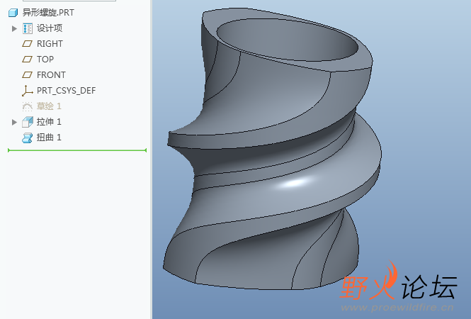

发表于 2023-7-5 16:48 | 显示全部楼层
用扭曲命令啊,直接拉伸,再扭曲

发表于 2023-7-5 17:21 | 显示全部楼层
banmianshifo 发表于 2023-7-5 16:48
用扭曲命令啊,直接拉伸,再扭曲
效果不一样的,扭曲只能看看,应该还得是扫描什么的

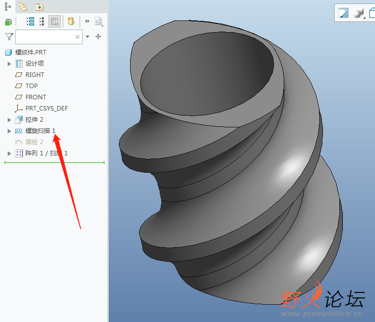

在此先特别感谢一下7楼大哥的教程
根据大佬的图文终于整出来了,不过大佬的方程式曲线我是不会创建,
只能利用螺旋扫描里的添加螺旋线来创建扫描路径。
这样也能更方便的修改螺纹的间距
以前一直不知道恒定法向这个命令怎么用的,现在虽然依葫芦画瓢搞出来了,
但还是得慢慢理解吸收一下才行
最后借花献佛一下把我的文件上传,9.0版本。
螺纹件.prt.zip (95.38 KB, 下载次数: 18)
