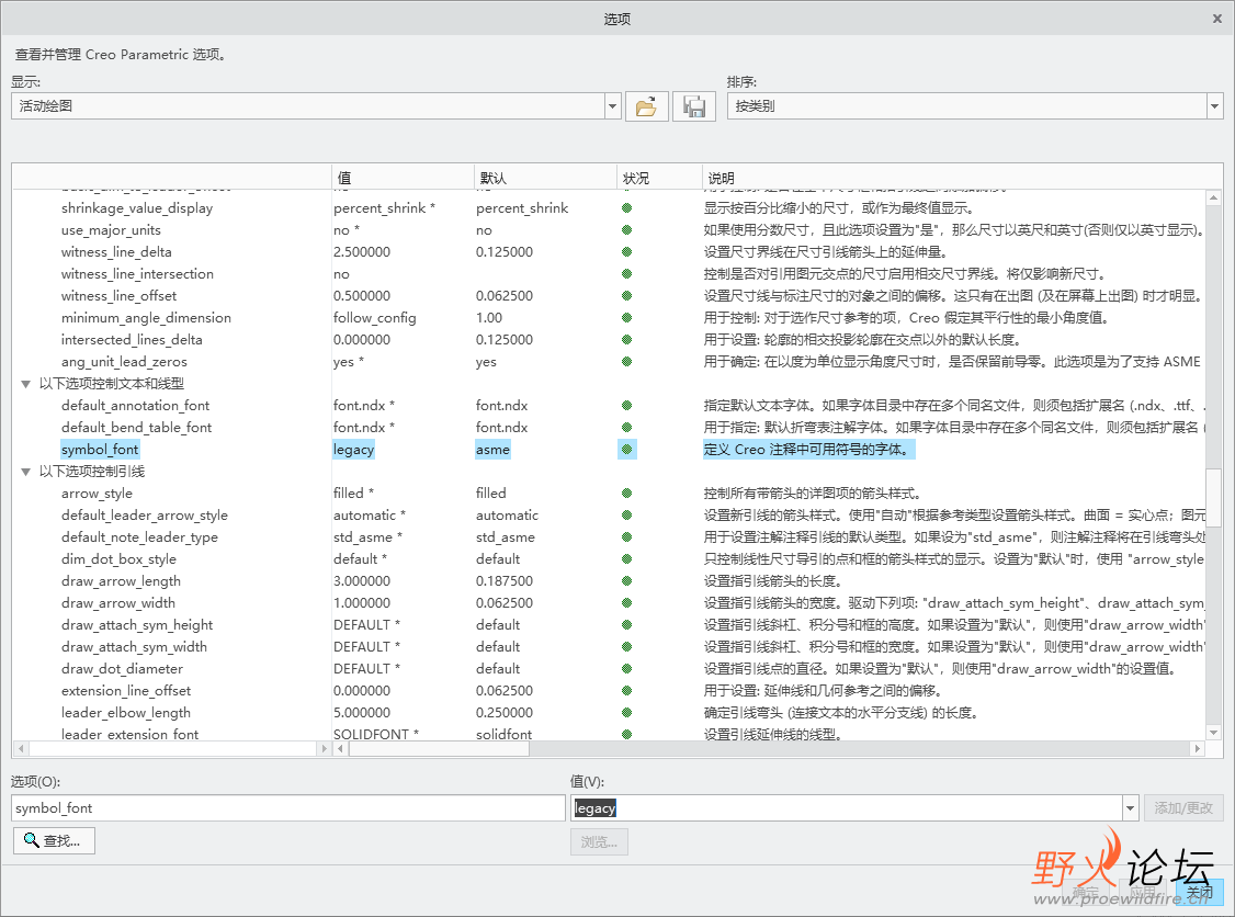

见图,新建一个工程图时,直径的符号经常莫名其面变得不同,有时候会自动变成粗体,不知道怎么控制这个直径符号,才能让它在转成CAD图时可以识别。
我现在处理方法是:遇到粗体时就从别的工程图中复制一个可以识别的直径符号。
哪位大侠知道PRO/E的直径符号怎么设置才能导出CAD时可以识别?
谢谢

试试深色部分的,之前也是遇到过,但是过段时间就好了,我用的是creo 8.0

模型里面的要改,再保存,再就是工程图里面也要改

在启动目录下的导出CAD配置文件dxf_export.pro里面加两行:
map_font   symbol_iso    gdt
map_font   symbol_asme    gdt
1169

关于CREO常见的工程图导出后,直径符号变为问号的问题
http://www.proewildfire.cn/thread-177091-1-1.html
