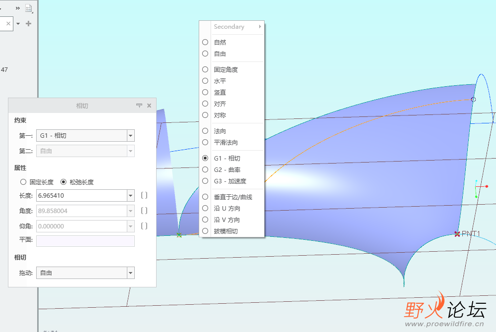

[求助] 请教一下为什么这里无法相切呢

捕捉位置不对

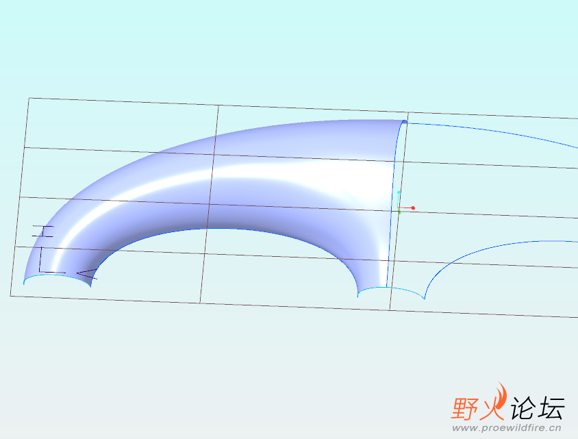

建议基础打捞  曲面思路问题很大

可以相切 合理使用shift键,把图形放大,注意与线相切是圆圈形状图标。
