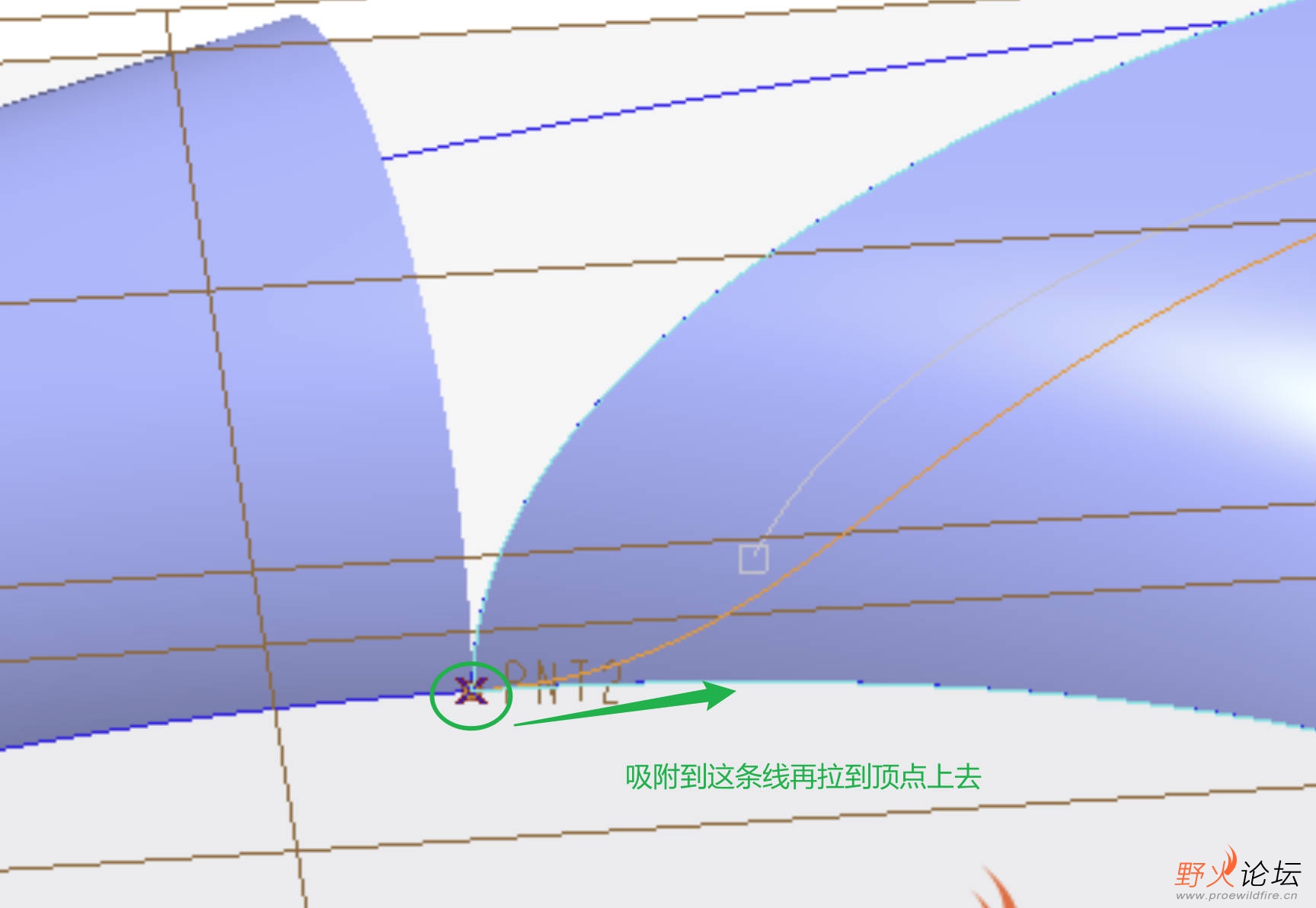

用样式里面的曲面上的曲线,在这个位置一直无法相切,试一下了好久都没有结果 ,请教一下这个该怎么做呢,图是8.0版本的,谢谢

在你要做相切这个位置再拆一个面补起来

发表于 2023-6-19 22:10 | 显示全部楼层
曲面上的曲线更改成自由曲线,就可以设置曲面相切

发表于 2023-6-20 08:45 | 显示全部楼层
你可以用外面的曲线命令啊

发表于 2023-6-20 09:24 | 显示全部楼层
你样式曲线吸附的线条不对
 楼主| 发表于 2023-6-20 10:00 | 显示全部楼层
石磊磊 发表于 2023-6-20 09:24
你样式曲线吸附的线条不对
谢谢兄弟解答,先拉到那条时候,可以设置相切,但是一拉到那个顶点,就变回自由了

发表于 2023-6-20 10:02 | 显示全部楼层
没抓取到线条吧

发表于 2023-6-20 11:14 | 显示全部楼层
你说的这个情况确实不知道什么原因了,你可以试试别的方法,我看了一些档案,像你这样分面出来的效果也不是很好。
