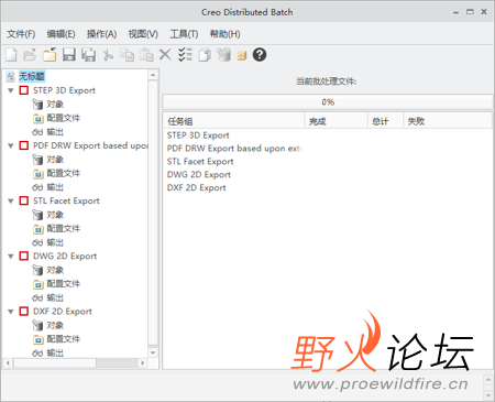

是否可以在不启动Creo的情况,运行Creo的二开程序去做一些文件格式转换?

发表于 2023-6-6 15:44 | 显示全部楼层
利用creo distributed batch可以实现
http://www.proewildfire.cn/thread-177515-1-1.html

 楼主| 发表于 2023-6-7 13:15 | 显示全部楼层
谢谢回复,我们现在的需求是在Creo不启动的情况,利用Creo的二次开发,开发一个独立程序去转换PDF。

发表于 2023-6-7 17:48 | 显示全部楼层
donny_yang 发表于 2023-6-7 13:17
谢谢回复,我们现在的需求是在不启动Creo的情况下,利用二次开发一个独立的程序在后台去转换PDF
如果只是批量转换pdf,这个功能就是不启动creo,在后台去转换的
 楼主| 发表于 2023-6-8 13:47 | 显示全部楼层
有后台使用的例子吗?我查看连接里的文档和视频,都是在Creo的界面里操作的。有的话,请分享一下,谢谢!

发表于 2023-6-8 15:28 | 显示全部楼层
直接用CREO Distributed Batch不用打开CREO,一次可以批量转各种格式,还可以设置不同格式的转出配置,一次分别转到不同的文件夹
