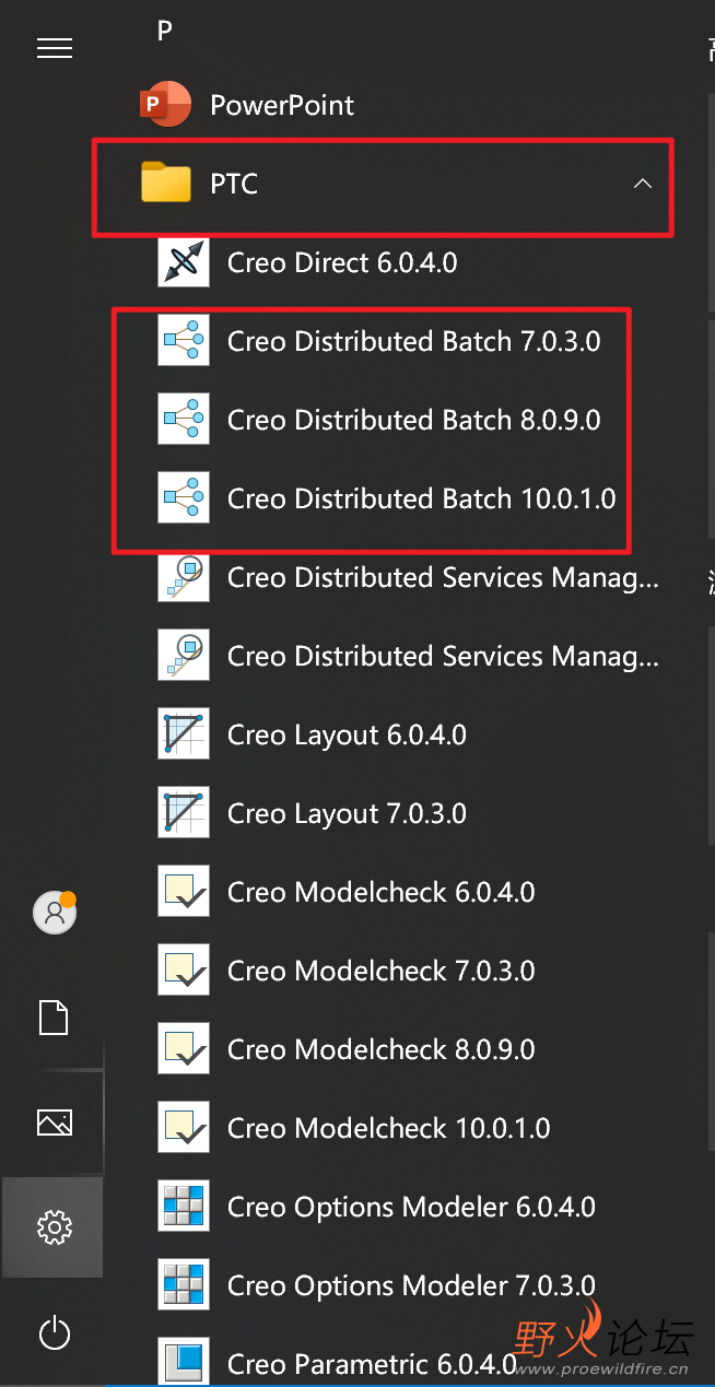

如果不想用外挂来实现批量转换PDF、dwg格式,可以尝试利用creo distributed batch可以实现批量转换PDF、DWG等格式
1、creo distributed batch是creo安装时的插件,可在安装时勾选
2、安装完成后打开creo distributed batch,可进行相关的操作,具体可点击帮助文档去查看。、
以批量转换PDF为例:
视频如下:
链接:https://pan.baidu.com/s/1dXTie3TF_4vc4nRgT1slpA
提取码:9da6
也可参考网上其他链接:
https://www.docin.com/p-2038465096.html
安装时选中图中框选即可
安装时选中图中框选即可

发表于 2024-3-8 14:54 | 显示全部楼层
我的creo10安装了这个插件,但是找不到在哪打开?
152
190
 楼主| 发表于 2024-4-15 16:32 | 显示全部楼层
在安装应用程序中查找一下
