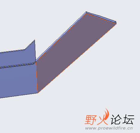

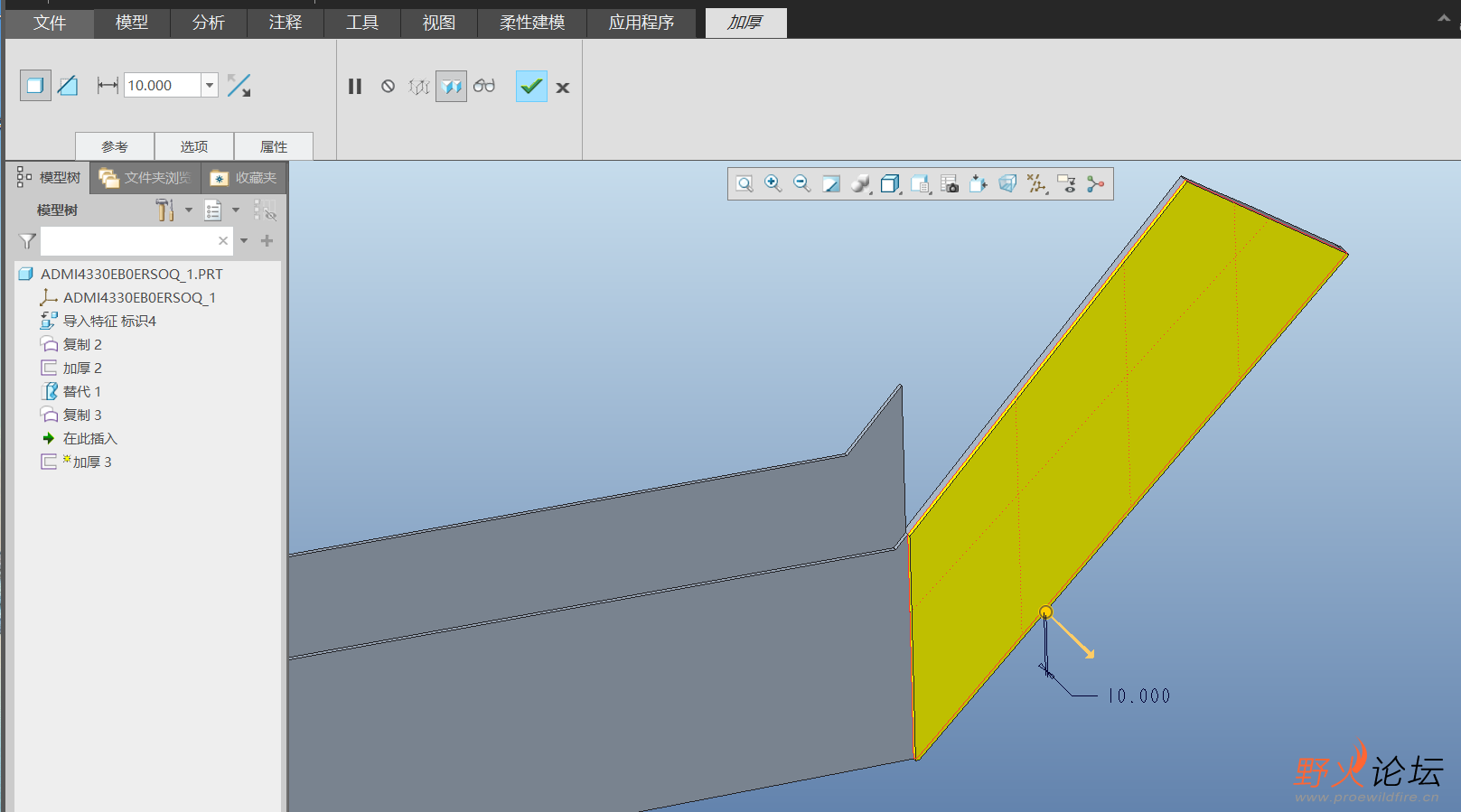

[求助] 曲面怎么不能加厚
 楼主| 发表于 2023-6-6 09:18 | 显示全部楼层
aa1aa 发表于 2023-6-6 09:11
东西太大不建议用相对精度,要用绝对精度,绝对精度设置为0.1即可,相对精度的话你改成0.0001
改精度有可 ...
绝对精度哪里修改
 楼主| 发表于 2023-6-6 09:44 | 显示全部楼层
精度改好了但是拐弯的地方加厚失败
 楼主| 发表于 2023-6-6 09:51 | 显示全部楼层
精度改好了可以加厚了但是拐弯的那片面不能加厚是不是有重合

发表于 2023-10-25 11:40 | 显示全部楼层
拐角加厚
admi4330eb0ersoq_1.prt.zip
149.05 KB, 下载次数: 0
-2
发表于 2023-11-1 16:39 | 显示全部楼层
按他提示的范围内输数字,也可以设置模型的精度为绝对精度
