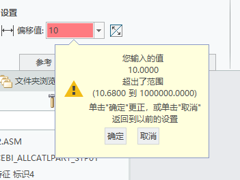

发表于 2023-6-5 13:06 | 显示全部楼层 |阅读模式
我把曲面复制后偏移了10个,然后加厚命令显示超出范围什么原因[img][/img]

发表于 2023-6-5 14:11 | 显示全部楼层
输入11就可以了

发表于 2023-6-6 08:14 | 显示全部楼层
精度问题

发表于 2023-6-6 09:08 | 显示全部楼层
精度改小

发表于 2023-6-6 09:11 | 显示全部楼层
东西太大不建议用相对精度,要用绝对精度,绝对精度设置为0.1即可,相对精度的话你改成0.0001
改精度有可能会生成失败
