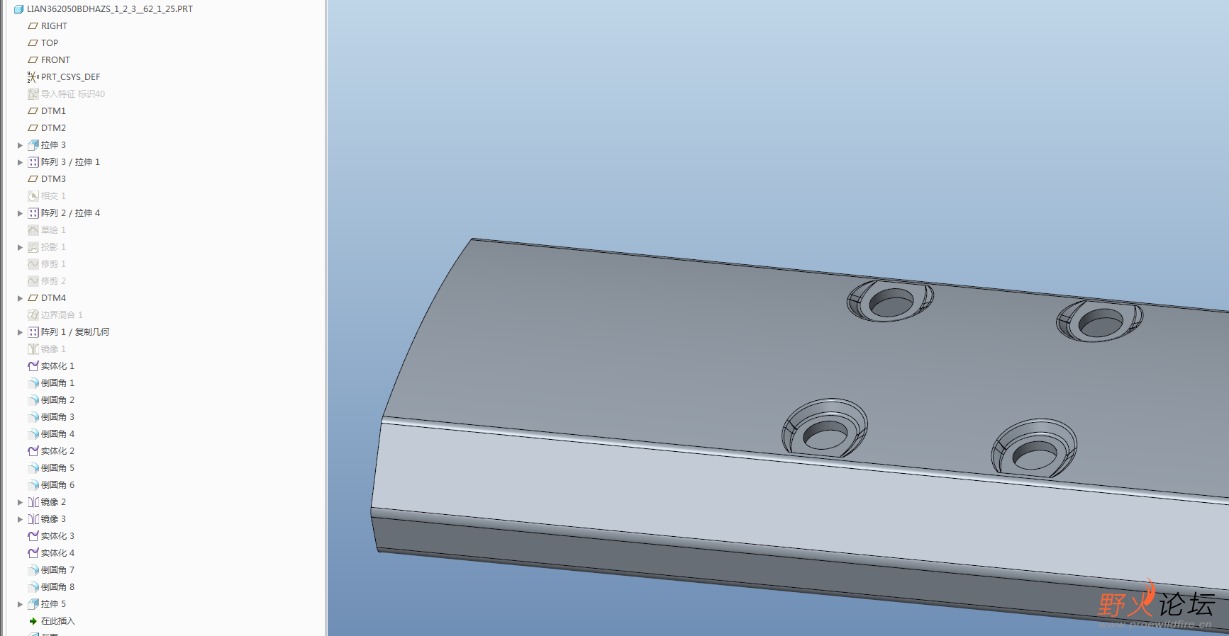

在实际制造中,有时会碰到类似的情况:把铝型材做冲压加工,冲出个平面用来打螺丝。
但是绘图时,由于实体无法像钣金一样使用凸模工具,只能靠猜着画做这个面,而且很费工夫。
请问有没有什么办法,能够比较准确快速的画出这种效果?
creo3.0版本

自己制作UDF
UDF(用户自定义特征)的创建和使用
http://www.proewildfire.cn/thread-16031-1-1.html
(出处: 野火论坛)
https://supporttest.ptc.com/help ... Features_part.html#
1027
64
1898
发表于 2023-6-3 17:56 | 显示全部楼层
合并/继承做布尔应该可以。
