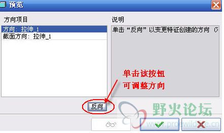

(7)弹出预览对话框(图24),同时模型显示区出现该特征的预览效果(图25),确保拉伸方向如下图,确定。

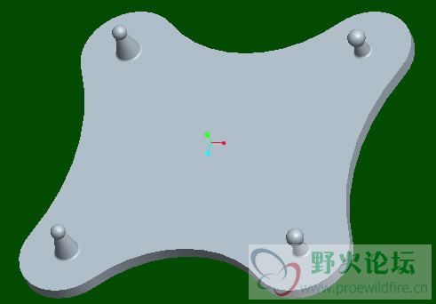

(6)放置第三个UDF特征,放置点参照选择PNT2,放置平面如上,单击变量选项卡,将尺寸改为下图所示
(7)插入第四个UDF特征,放置点参照选择PNT3,其余同上。最终结果如下图。
(8)在模型树上右键单击第一次放置的UDF特征,选择替换,如下图所示
(9)在弹出的替换对话框中选择“手工检索UDF”,确定,找到配套文件udf02.gph,打开。
(10)尺寸变量处不改动,确定,最终效果如下图。
