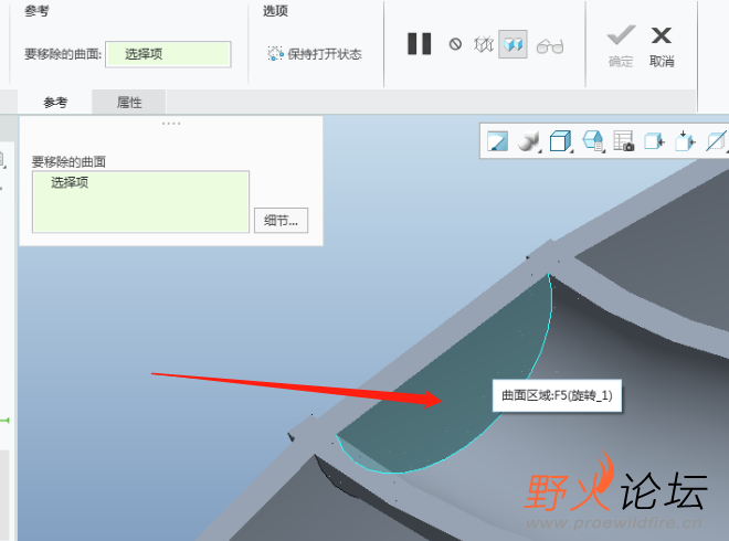

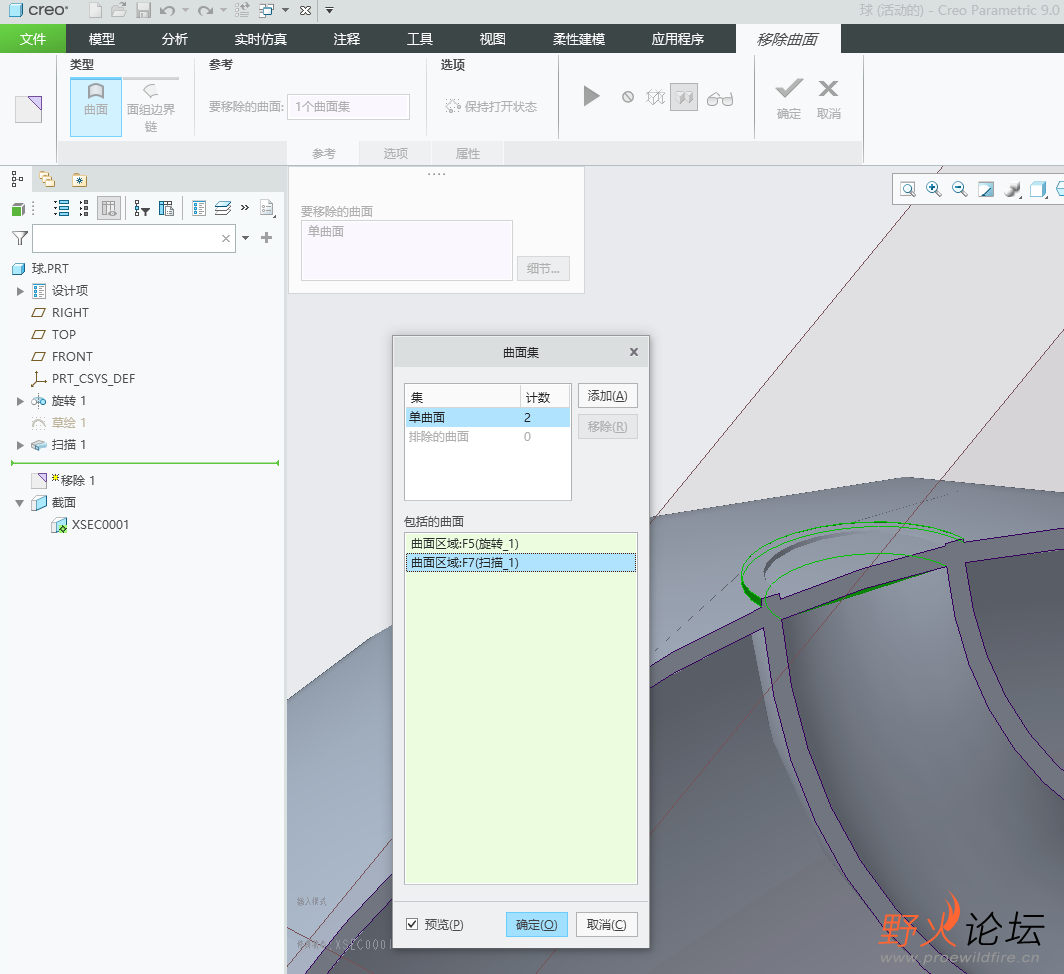

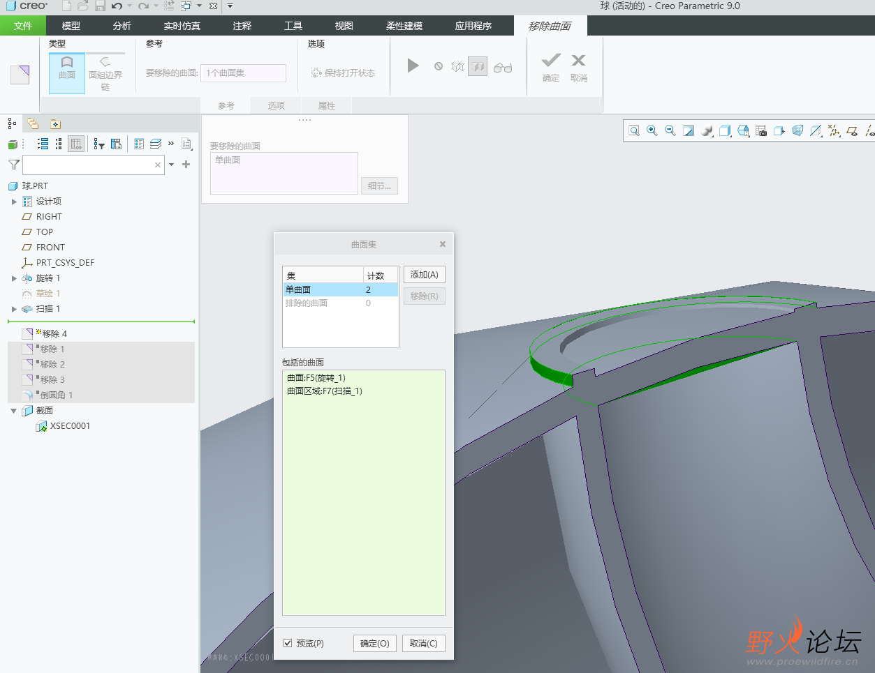

 楼主| 发表于 2023-5-30 07:47 | 显示全部楼层
LSSQYM 发表于 2023-5-23 14:53
是这样?9.0版本画的
为什么我用移除曲面功能,总是特征生成失败
289
428
发表于 2023-5-30 10:24 | 显示全部楼层
1.要右键选到小圆截面,不要左键选到球面,面没选对不行的。
2.可以点开细节按钮,里面可以查看选的是那个面。
生活不易,全靠学习。
103
131
 楼主| 发表于 2023-5-30 15:55 | 显示全部楼层
2.可以点开细节按钮,里面可以查看选的是那 ...
按照你所说右键选取正确的面,还是失败。
前面这个是你的选择,后面这个是我的选择。
我刚刚看你的选择,两个都是 曲面区域, 我的一个是曲面,一个是曲面区域,是不是这个原因?
289
428
发表于 2023-5-30 16:51 | 显示全部楼层
helloyfang 发表于 2023-5-30 15:55
按照你所说右键选取正确的面,还是失败。
鼠标在箭头位置先右键一下切换选择面
在左键单击确定
你就是选择到了球面
生活不易,全靠学习。
