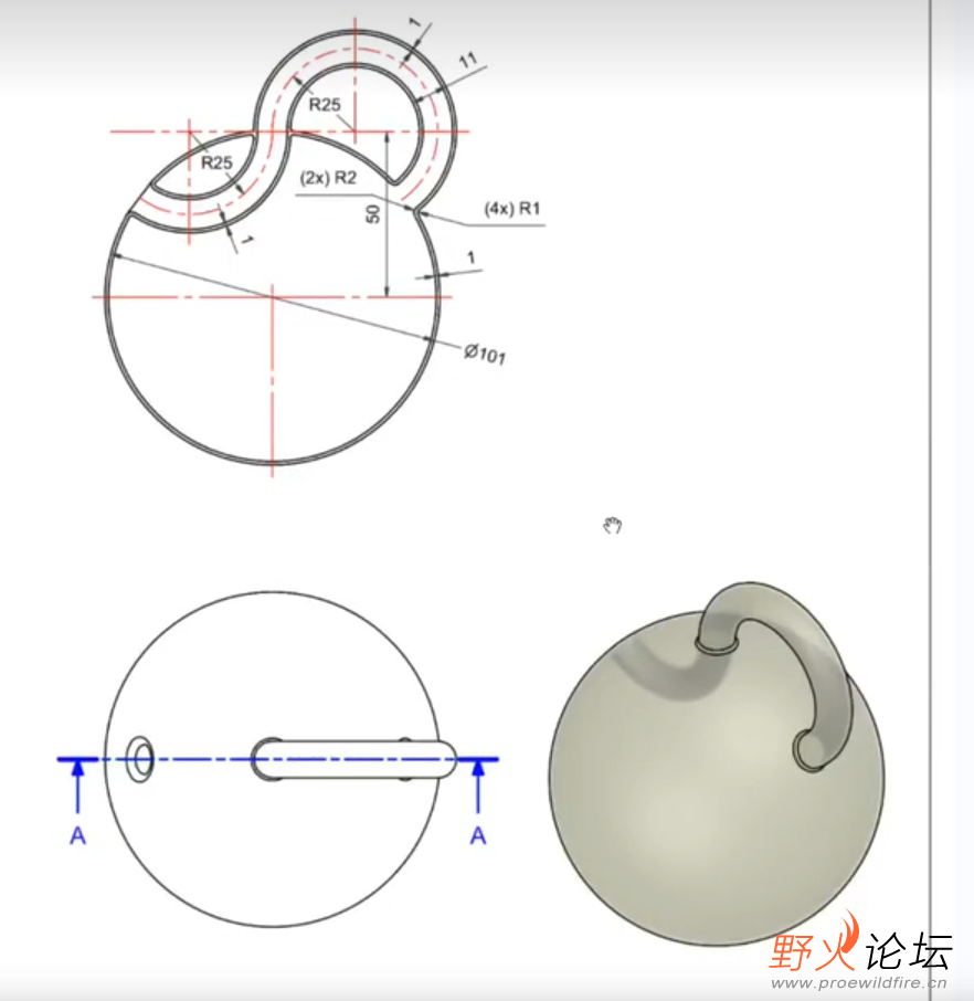

[求助] creo基础建模,小白不会,求教。
103
131
发表于 2023-5-23 14:53 | 显示全部楼层 |阅读模式
悬赏10金钱已解决
提供个part,要过程哦,
最佳答案
查看完整内容
是这样?9.0版本画的

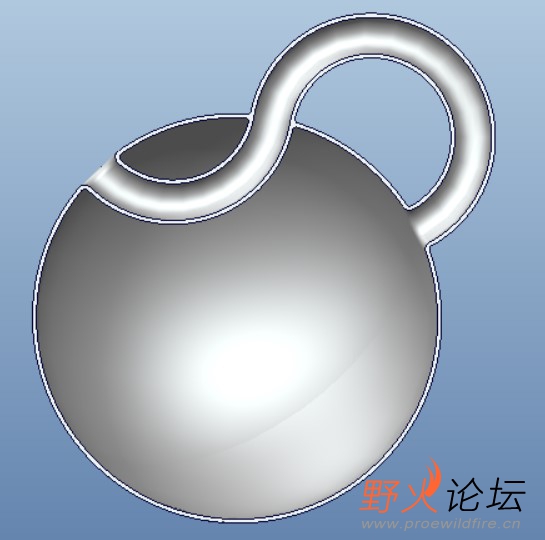

是这样?9.0版本画的
球.prt.zip
212.14 KB, 下载次数: 6
492
749
发表于 2023-5-23 15:09 | 显示全部楼层
两次扫描
519
592
发表于 2023-5-23 15:43 | 显示全部楼层
这样?

发表于 2023-5-23 21:01 | 显示全部楼层
3#大佬步骤非常详细

 楼主| 发表于 2023-5-23 21:54 | 显示全部楼层
谢谢,没想到可以这样。有什么利用剪裁,分割实体的方法实现吗?

发表于 2023-5-24 10:03 | 显示全部楼层
我用的是creo6.0。9.0应该有更简单的办法

发表于 2023-5-24 11:09 | 显示全部楼层
那不复杂化了吗?
我认为建模的核心思想应该是:利用最简单的方法达到想要的目的。

 楼主| 发表于 2023-5-24 14:35 | 显示全部楼层
banmianshifo 发表于 2023-5-24 11:09
那不复杂化了吗?
想学习些复杂的高级手段,授我于渔。

 楼主| 发表于 2023-5-24 14:42 | 显示全部楼层
最后的两步旋转切除材料,有没有别的通过剪裁,相交,合并等功能完成方法?
