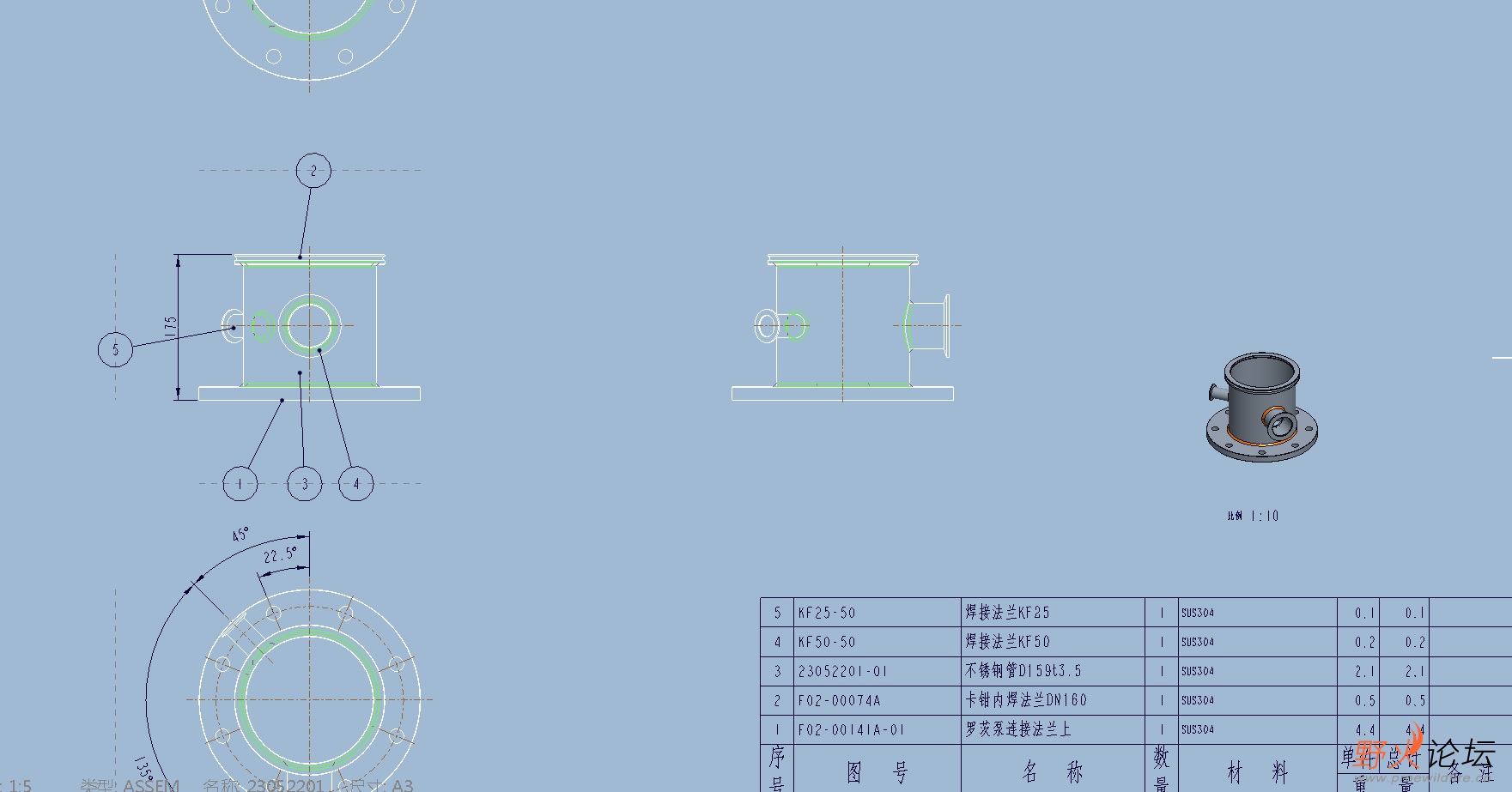

默认自动排序的话,效果如图1,不是按逆时针或顺时针排序的。修改后就可以按逆时针或顺时针排序了,如图2。方法按图3(表--重复区域)选择要修改的索引好,输入新的索引号就行了,如选择“2”,输入“1”。
