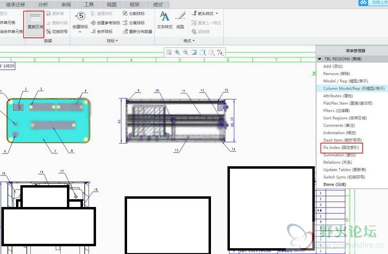

发个简易教程,小白的童鞋可以看看学习下;|
CREO工程图下的球标标注,会按照表里面的序列排列。在图上显示出来就会显得无序,有些公司的图档标准是要按照特定规律来编辑这些球标顺序的;
该如何修改,可以利用表格里面的固定索引功能来实现。
选择表页面下的“重复区域”-》点击表-》弹出的菜单里选“”固定索引“”-》选择要改序号的行,点击,在对话框里输入需要的序列号。完成。
