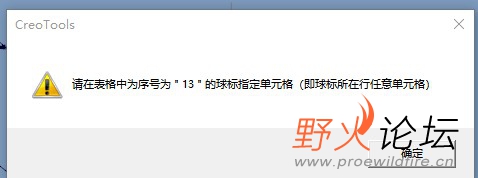

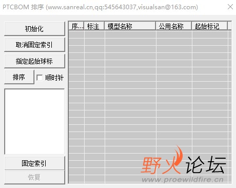

各位大佬们好,今天又来请教问题了,还望大哥们不吝赐教.
在看了群内大神这篇帖子后“http://www.proewildfire.cn/thread-137564-1-1.html”犹如醍醐灌顶,但是发现大神有个地方写错了,导致很多人报错,“&asm.mbr.ptc_common_name  forware”应该是"&asm.mbr.ptc_common_name  forward"最后字母应该是写错了,
但是我改了后,按照大神的步骤来,出现以下的错误,还望大哥们帮忙解决下。

发表于 2023-5-16 09:47 | 显示全部楼层
高版本用不了

 楼主| 发表于 2023-5-16 10:50 | 显示全部楼层
我是6.0也用不了吗?

发表于 2023-5-16 14:05 | 显示全部楼层
m15994865600 发表于 2023-5-16 10:50
我是6.0也用不了吗?
这个好像是2.0还是4.0以内的一个插件

发表于 2023-5-17 16:48 | 显示全部楼层
这个插件跟系统有关系,亲测win7可以,win10不行。版本的话时间有些长了记不太清……好像用creo7.0在win7上试过可以。但win10上2.0都运行不了这个插件。

 楼主| 发表于 2023-5-17 18:57 | 显示全部楼层
vcnahtb 发表于 2023-5-17 16:48
这个插件跟系统有关系,亲测win7可以,win10不行。版本的话时间有些长了记不太清……好像用creo7.0在win7上 ...
原来是这样的原因呀,那好吧,看来只有自己手动排序了。
