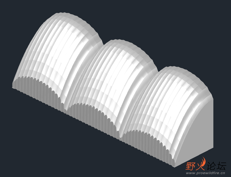

发表于 2023-5-13 18:24 | 显示全部楼层
无谓的青春 发表于 2023-5-13 17:03
你们在说什么,我完全看不懂啊
将需要复制到的部件对应位置补上,再用这个部件减去图示部件(也就是布尔里的求差)得到想要的结果。
图示部件也是重复布尔求差得到的。
