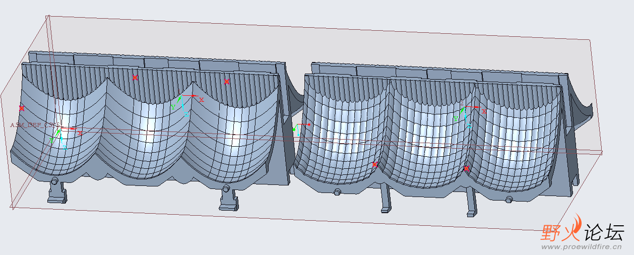

怎么把右边曲面的特征换到左边曲面,沿着特征复制过去啊

 楼主| 发表于 2023-5-8 19:58 | 显示全部楼层
沿着曲率

发表于 2023-5-8 21:47 | 显示全部楼层
这有何难? 把曲面复制出来,柔性建模的移动复制了解一下! 你自己确定一个定位坐标即可
或者在组件里 重合装配后复制曲面就是了
 楼主| 发表于 2023-5-8 22:01 | 显示全部楼层
或者在组件里  ...
可以把曲面弄出来按上去  问题上俩个曲面曲率不一样的啊

发表于 2023-5-8 22:38 | 显示全部楼层
先把左边的切掉,再把右边的复制过去。
你的两个坐标系是相同的,直接外部复制过去就好了。
 楼主| 发表于 2023-5-9 08:58 | 显示全部楼层
914417000 发表于 2023-5-8 22:38
先把左边的切掉,再把右边的复制过去。
不是哇 我想要的是右边的曲面特征 沿着左边的曲率复制啊

发表于 2023-5-9 11:25 | 显示全部楼层
重新画

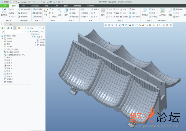

发表于 2023-5-9 22:38 | 显示全部楼层
把另一产品的方格完整布尔过来还可以实现,按曲率重新布块复制恐怕没法实现——可能只能重新画吧,chatGPT才4.0呢。
图示是用autocad布尔的重复求和,求差,求交做的。CREO的布尔功能更强大,应该会更方便些,就是重复替换各部件重复布尔要不断打开零件比较麻烦吧。
