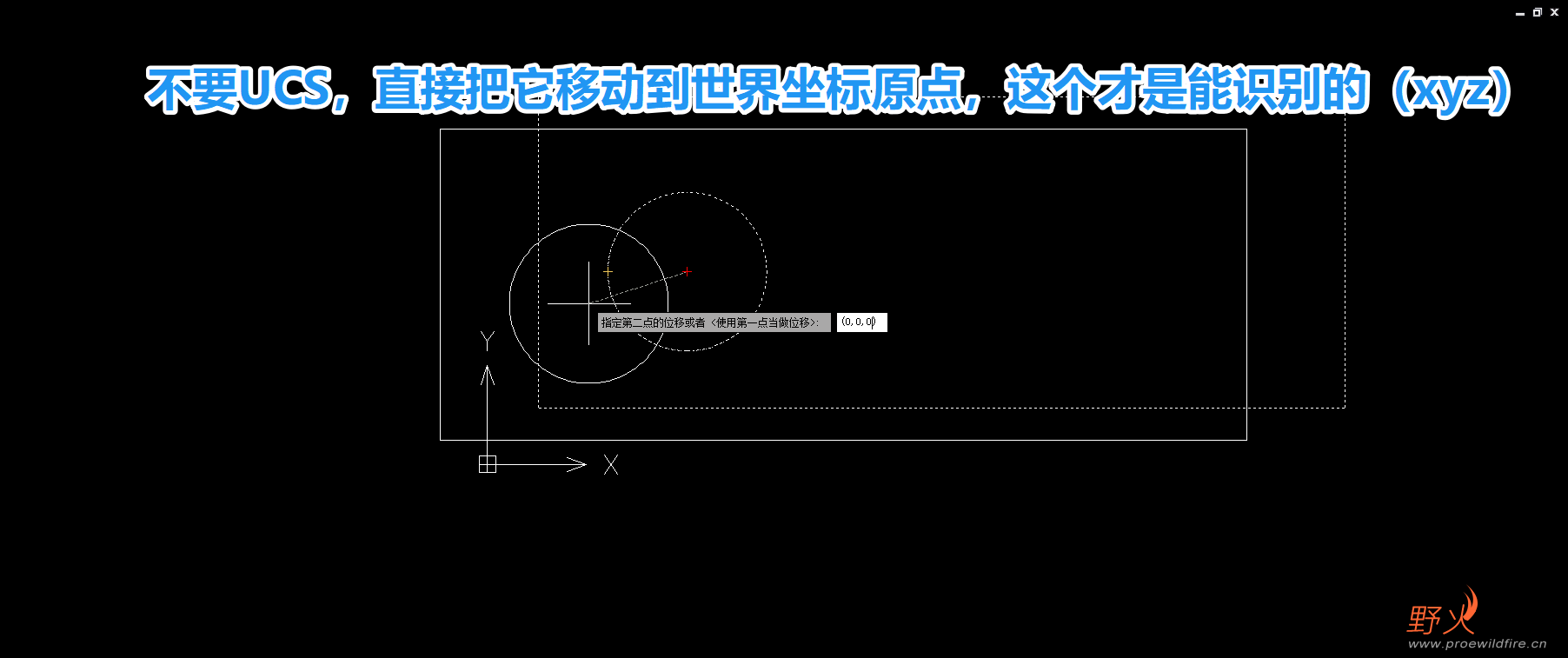

[原创] Creo导入CAD后比例不对如何解决

在CAD里不要用UCS,你要去选择你想对齐的,把那个点放到CAD的世界坐标系
这样Creo会去对齐那个世界坐标系

谢谢了!因为很少用CAD全部功能,比较生疏了,之前不知道设置了CAD的动态输入尺寸有关系,所以无法直接移动图形到原点坐标系,只能用UCS命令尝试,昨天发现,如果是用UCS移动坐标后就保存,然后用Creo导入确实识别不了想要的坐标系,但是如果用UCS移动坐标后,再用导出块命令导出一次文件,这样Creo导入也是能识别移动后的坐标系,唯一就是还不能解决导入是英制的问题,因为很多时候想导入都是有一些特征前提,然后去缩放图形和改单位就已经没有不是想要的结果了。我有空还是研究一下,没事,谢谢兄弟的回复!

没太看懂 ..........动态输入你设置成绝对坐标不要设置相对坐标........

就是在CAD里通过UCS改变坐标后,直接导入Creo是不可以行,要在CAD里输入命令"W"定义块再保存,这样就会识别到坐标系。或者按照你的方法也是可以的。至于后面的动态输入,是在CAD里很久以前为了绘线或者移动时候方便在光标旁边显示,结果这功能忽略了不能移动图形到“0,0”坐标系,变成了默认当前“0,0”状态移动,你说的:“动态输入你设置成绝对坐标不要设置相对坐标........”这个我之前忘记了这个功能而已。
