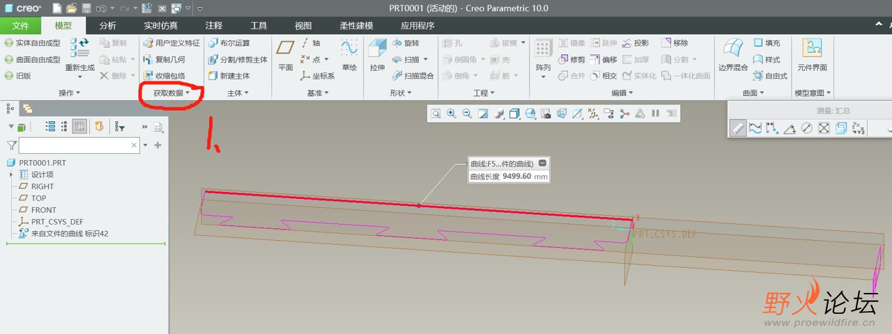

目前实测现有的方法有以下几个弊端。(如果大家有更好的方案请在评论区留言)

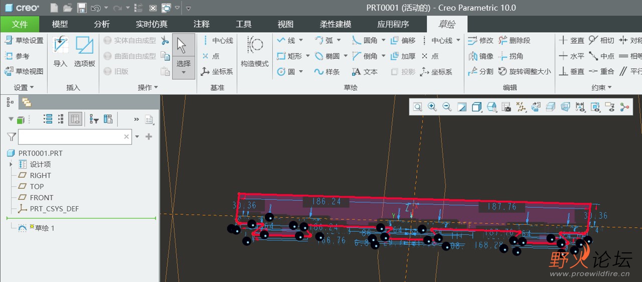

1.新建模型后进入草绘界面需要调整比例以及选点,会出现一堆尺寸杂乱
2.在CAD中把图形缩放到英制。(这样CAD保留图面会出现一个档案中多个比例,不方便后期修改检查)
3.网上说选择模板原因(这个实测都一样,目前没有发现没有效果)
选点问题
选点问题

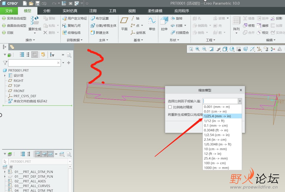

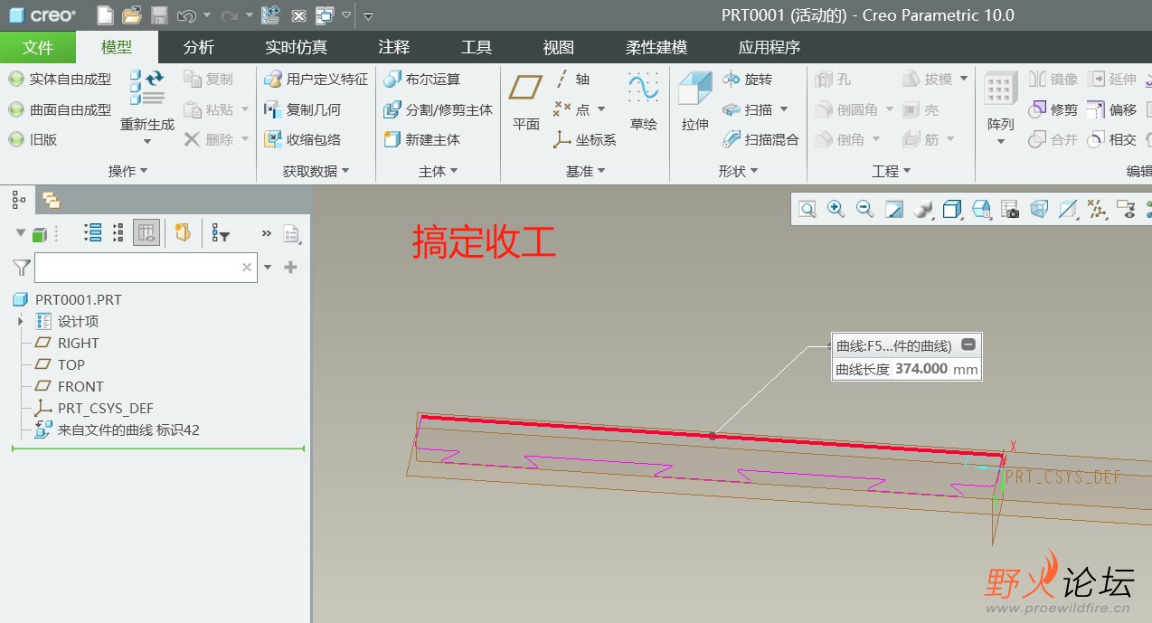

综合上述发现目前这个方案可行,新建模型直接调入CAD图档,量测尺寸为放大了25.4.
我们需要点击(操作-缩放模型-选择比例1/25.4(mm->in)

发表于 2023-5-6 10:21 | 显示全部楼层
我大概明白楼主想表达的意思了,第一种,在草绘里直接导入CAD图案,默认不是比例1,,只要把那个缩放因子改成1就行,不用在CAD操作,确实会出现一些不是强尺寸,至于那些弱尺寸,你不去移动的话,没影响,尺寸是准确的,第二种方法,确实是一直软件的BUG,改不了,PTC不会去重视这个,用的人少,只能想楼主说的一样,只能加收缩率改。
