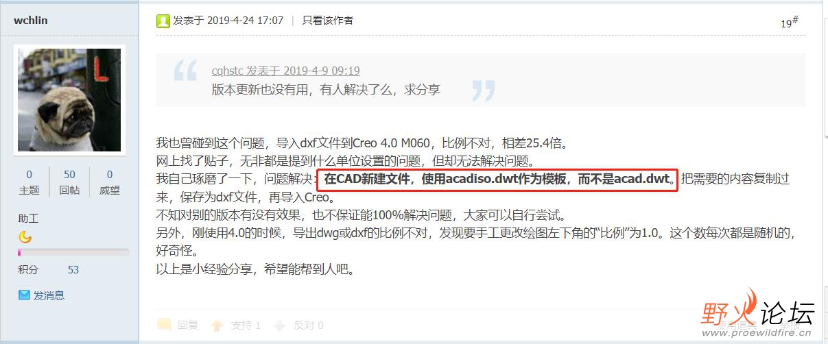

 楼主| 发表于 2023-5-9 08:33 | 显示全部楼层
刚才在另外一个帖子里面有看到一个方案,非常好.
估计是CAD模板的问题
在CAD新建文件,使用acadiso.dwt作为模板,而不是acad.dwt。
http://www.proewildfire.cn/thread-144587-2-1.html
314
439
发表于 2023-5-9 11:22 | 显示全部楼层
估计是CAD模板的问题
在CAD新建文件,使用acadiso.dwt作 ...
对啊,这个模板是英寸单位的,导入之后肯定需要缩放的,从一开始我就是怀疑楼主CAD源文件的问题

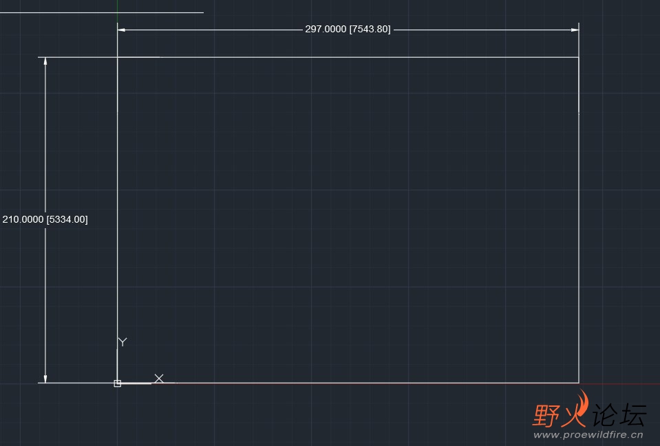

发表于 2023-5-10 08:52 | 显示全部楼层
赵纯 发表于 2023-5-8 13:53
是否可以告知需要修改那个配置文件
要不你先看看你的图纸到底是英寸单位还是毫米单位

发表于 2024-8-8 16:20 | 显示全部楼层
kaedes 发表于 2023-5-17 11:30
这个没有什么教程可言,很多人用CAD画图一直用的英寸单位,只是他们自己不知道而已,可以直接下结论:如 ...
时隔一年现在有有空再想起这个功能,最近想试试用起来,无论CAD还是Creo模板检查过很确定都是毫米单位,导进Creo4.0,照样是放大了25.4倍,而且中心位置始终不能对准Creo的中心,已经确定移动CAD图坐标到中心,还是不行。
624
737

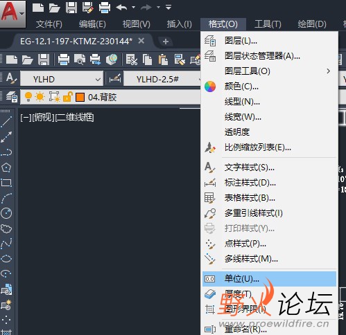

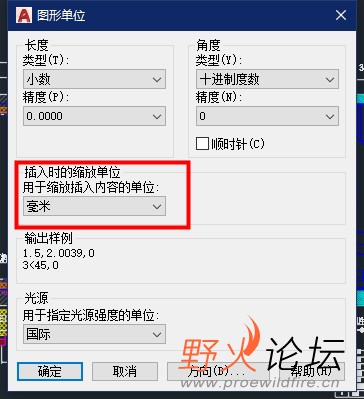

发表于 2024-8-8 16:22 | 显示全部楼层
kaedes 发表于 2023-5-8 15:45
你这种情况我从来没用碰到过,你把这个改一下,这是唯一看着像有影响的地方,方便的话能把你的cad文件 ...
没什么用,在这边已经测试多次
624
737
发表于 2024-8-8 16:27 | 显示全部楼层
kakaxiio 发表于 2023-5-8 16:03
我早就不用草绘直接导入CAD了,导进去尺寸乱七八杂的,稍微不注意就是一堆错误,甚至卡死
在CAD里面定义 ...
你的方法是最好的,但是我这边不知道什么原因,坐标就是不能识别到你想要的坐标,就是新建也不行,因为之前CAD里图的原始坐标不在图中心,现在通过UCS搞到中心,还是识别不了。
