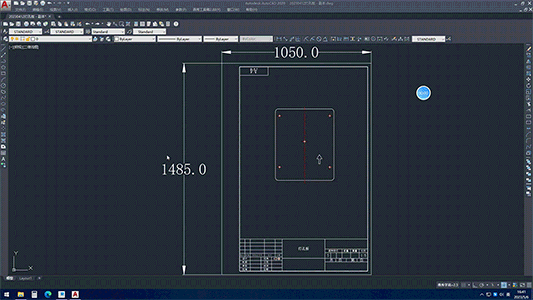

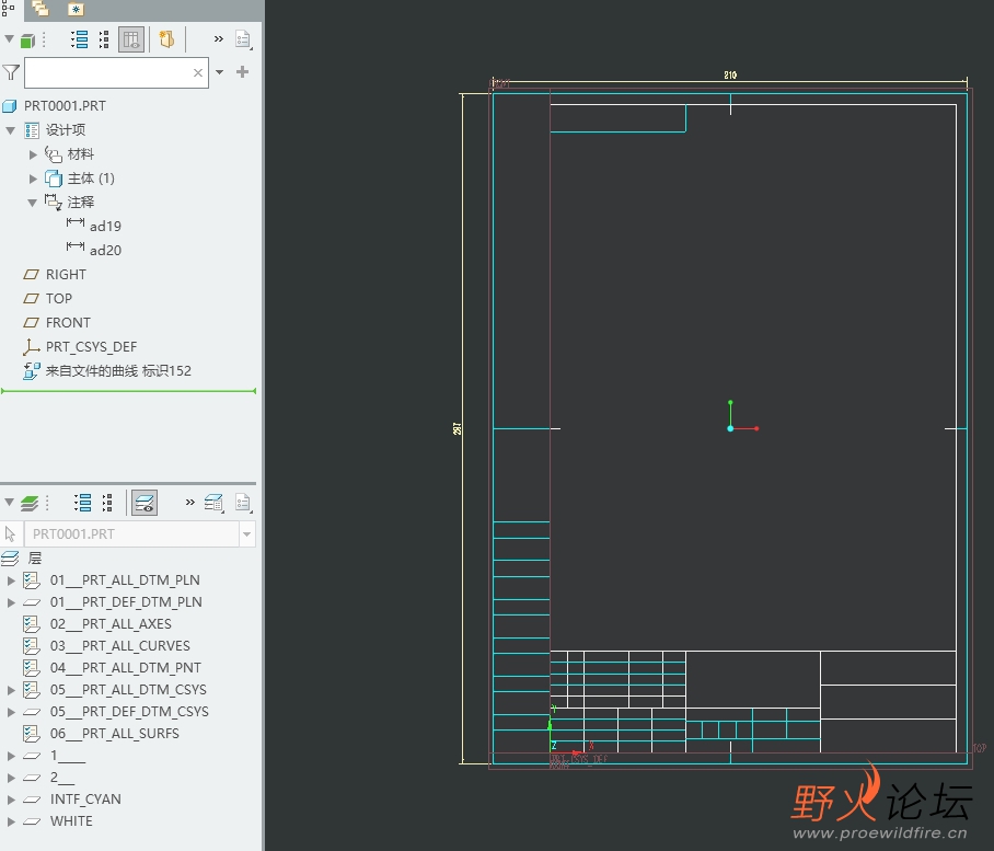

[原创] Creo导入CAD后比例不对如何解决

兄弟,请你用软件先试试再说,我从3.0到8.0都试过,CAD绝对是1:1毫米单位,Creo模板也绝对是毫米单位,一样是放大了25.4,导入时候任何操作都没用。

我早就不用草绘直接导入CAD了,导进去尺寸乱七八杂的,稍微不注意就是一堆错误,甚至卡死
在CAD里面定义好坐标(0,0,0)
获取数据-导入,按曲线特征形式导入进去,导进去就是个特征,然后坐标对齐(默认坐标如果对不上的话,可以在CREO新建一个想要的坐标,和CAD一一对应,比如在CAD里把孔作为原点坐标,在Creo里想对齐的孔建一个新坐标,两个坐标重合——OK)
这样导进去就是1:1,稳稳的干干净净,没啥失败东西,然后草绘的时候去描草绘
这是我多年经验,我认为以及几百个项目经验的结果证明.......这就是最靠谱的最干脆的办法
你去导入个硬件给你的电路图试试,就知道如果草绘导入曲线有多崩溃了,以特征形势导入的话,无论多么复杂的曲线都能干脆直接的导入
