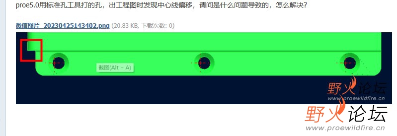

[求助] proe5.0标准孔工具打孔中心线偏移求助

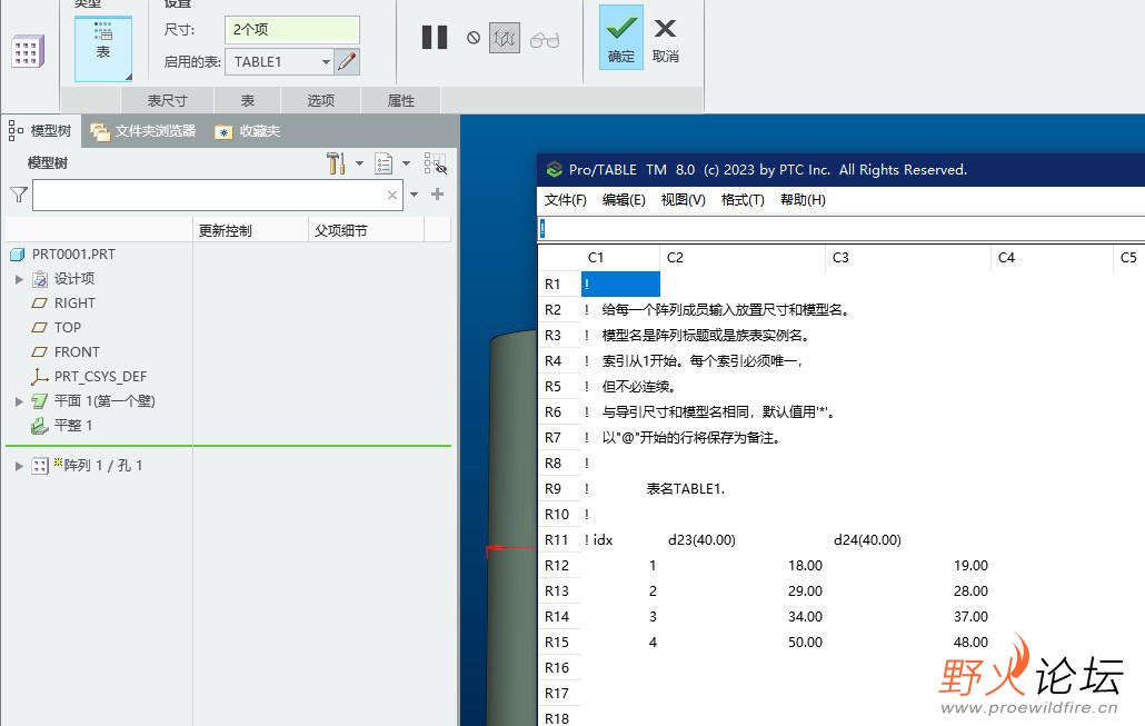

应该不是阵列的问题,我把阵列删除之后也是偏移的。但是重新创建一个基准轴显示是正常的,而且不用那个标 ...
你量一下你用打孔工具产生的轴和实际轴心的距离,如果和这个地方的距离差不多甚至一致,那么就是你打孔工具选择参照的问题,这个地方我觉得是一个BUG,我自己做的时候也会出现这种情况,有时候重新编辑一次就好了,有时候怎么弄都没用,轴始终是偏的
45
71

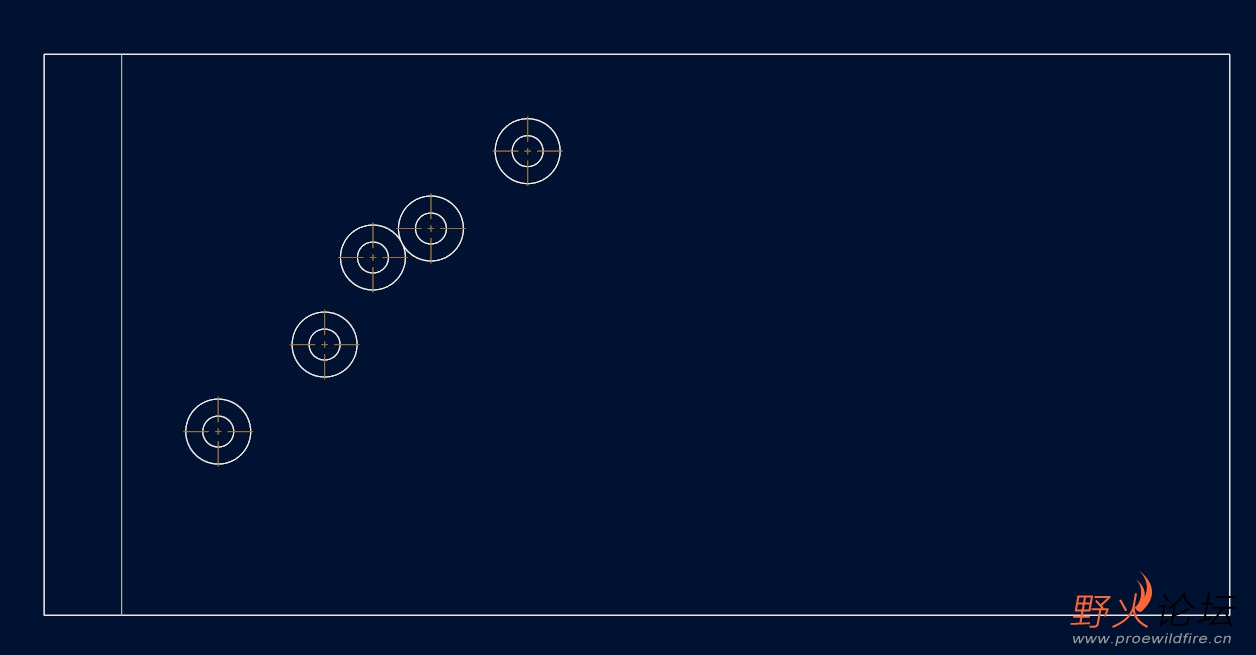

你量一下你用打孔工具产生的轴和实际轴心的距离,如果和这个地方的距离差不多甚至一致,那么就是你打孔 ...
只有钣金模式下会出现偏移现象。偏移量为一个板厚。
你这个有点奇怪啊,一般是塑件打孔容易有偏移,一般是参照取在拔模或者曲面特征导致的,钣金件这种规整的产品从来没碰到过

你这个有点奇怪啊,一般是塑件打孔容易有偏移,一般是参照取在拔模或者曲面特征导致的,钣金件这种规整的 ...
我在自己电脑上用creo5.0操作也没有出现偏移问题,估计是公司装的proe5.0 C000有问题,菜单栏有的还是英文,怎么设置都没用,在网上查了下说是 F000版以前的都是测试版,稳定版是从F000开始的。
