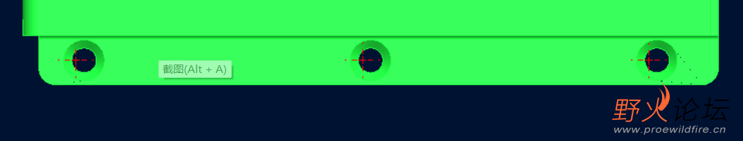

proe5.0用标准孔工具打的孔,出工程图时发现中心线偏移,请问是什么问题导致的,怎么解决?
经过试验,发现只有在钣金下用孔工具打标准孔时才会出现偏移,用孔工具打简单孔显示正常。
实体零件模式下,显示正常。

你这个肯定是某插件绘制的草绘中性线,你用软件自身的显示基准轴300%不会出现这种情况,,,据我所知有几款免费的插件草绘中性线反而不会偏移,反而是某一款收费版插件草绘中性线后,出完图,保存!关机,,等你明天来上班打开图纸中性线就有可能发生偏移了,,具体是什么原因,我也不得而知!没有去深究,,只是说要避免这种问题就是在绘图模式下用显示基准轴,而不是用草绘,,理论上来说草绘前开启“参数化草绘”就不会出现这种情况,,,

没有用插件,就是用proe默认的孔工具打孔,除了正视的时候显示偏移,轴侧显示时孔位置正常。

那你试试导出dwg..和PDF会不会偏移!

这三个孔是不是点阵列出来的?如果是的话,改一下第一个孔的参考基准

是用表阵列的,选择一个尺寸,然后对这个尺寸变更。
第一个孔的参考基准有什么要求?需要怎么怎么修改呢?

不知道你孔是用什么方式做的,基本原则是参照都尽量使用基准平面、轴、点,尽量避免使用特征来作为参考

应该不是阵列的问题,我把阵列删除之后也是偏移的。但是重新创建一个基准轴显示是正常的,而且不用那个标准孔工具打孔,自己输入孔的尺寸就显示正常。
