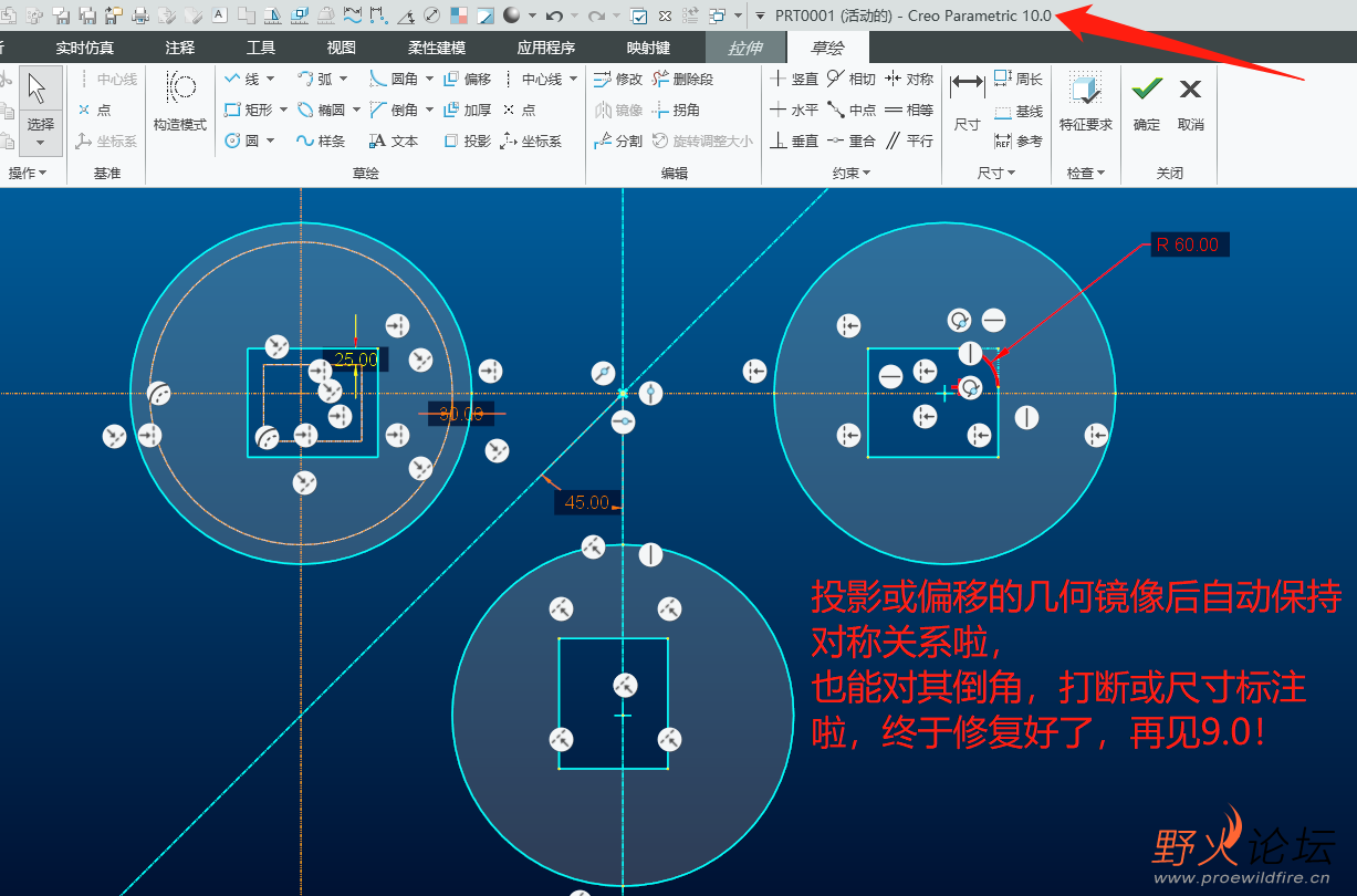

[求助] CREO 10.0 版本越高 用户体验越差

不知你是如何操作的? 楼主指的是例如2000直径修改为20直径时,此时在使用"重新调整"工具将绘图图元缩放止屏幕合适位置时,尺寸线边变长很多,此时只能通过手动修改调整。
另外"sketcher_refit_after_dim_modify" 这个配置选项 yes   no都没用
他是控制修改尺寸后是否立马重新调整显示图元而已
不会缩放尺寸线长短比例
这个问题CREO 6.0,  8.0, 10.0 都有
creo4.0反而没用!所以请教一下不知道你是修改了什么配置来达到像低版本哪有的效果?

我从6.0就发现自动缩放这个垃圾问题一直没有解决
公司以前用的4.0 没有问题 自动缩放可以的
6.0就不行 现在升级到8.0也不行
自动缩放这个问题我也一直没有解决 画草图烦的要死

尺寸修改后画面不自动缩放的设置:
设为no,则每次修改尺寸后不会自动缩放屏幕。

你自己去测试一下就知道了!直径2000改为2,你说的这个配置不管设置为YES还是NO,在CREO6.0以后的版本里都会出现楼主说的标注线过长的问题!旧版本不会
