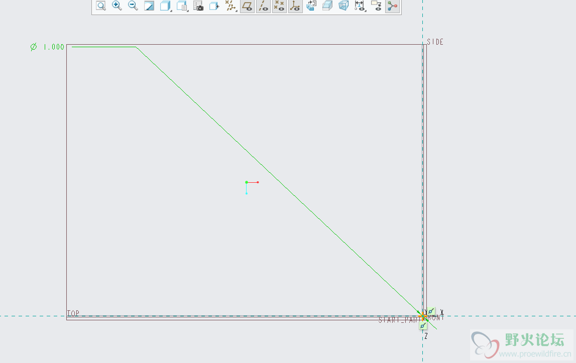

发表于 2019-3-26 15:54 | 显示全部楼层 |阅读模式
最近不知道碰了什么东西 自动缩放gg啦!
先画一个大点的圆 然后修改小一点然后重新调整
  尺寸线不会跟着变小一点 然后修改起来很麻烦 想问一下各位 这个怎么解决 !!之前是正常的 重装软件也没有恢复
 楼主| 发表于 2019-3-26 15:55 | 显示全部楼层
情况是这样的

发表于 2019-3-26 16:56 | 显示全部楼层
config中添加一行:sketcher_refit_after_dim_modify    yes
 楼主| 发表于 2019-3-29 18:54 | 显示全部楼层
好像并没有解决 这行语句我有  尺寸线没有变短 导致缩放不了

发表于 2019-10-16 00:19 | 显示全部楼层
sketcher_refit_after_dim_modify    yes  添加了也没用
47
发表于 2019-10-16 00:22 | 显示全部楼层
sketcher_refit_after_dim_modify no
试了这个,这个可以

发表于 2022-1-12 14:34 | 显示全部楼层
我的6.0也是这个问题 3.0好像没有这个问题

发表于 2022-1-12 14:39 | 显示全部楼层
试了这个,这个可以
没用
