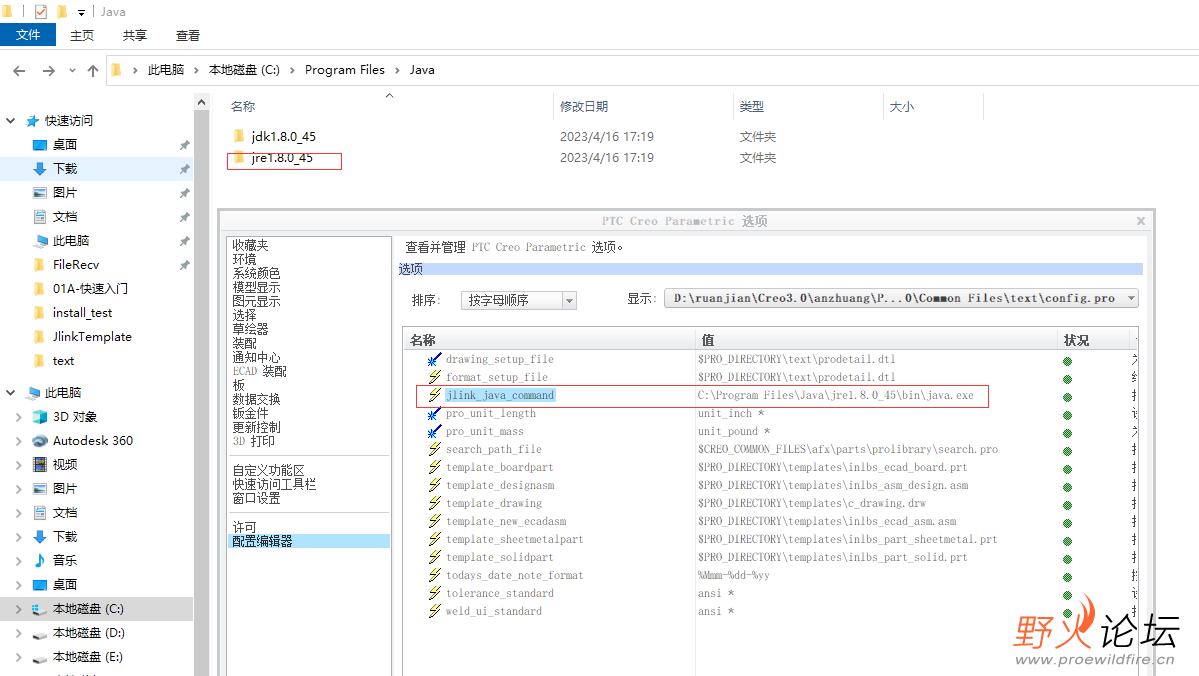

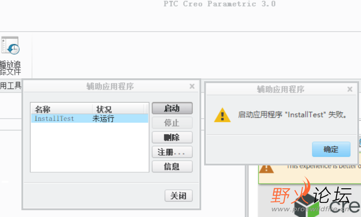

java二次开发 自带测试安装程序启动应用程序installtest失败,用的软件版本creo 3.0 M5.0 eclipse编译1.6和1.8均生成class文件,creo3.0里辅助应用程序一直失败,全程跟着教程来的,就是错误,求助

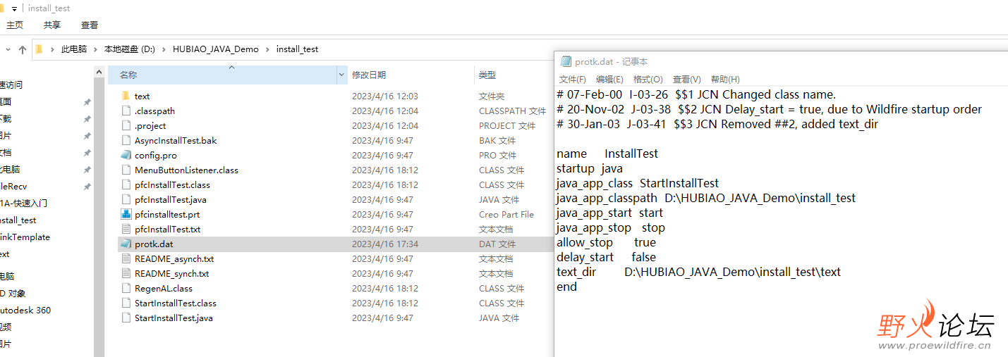

感悟心声提的两点注意事项,修改config和C盘jre下的bin目录里java.exe一致,以及修改.dat文件改绝对路径,依旧有问题,不知道问题出在哪了。
发表于 2023-4-23 18:02 | 显示全部楼层
你把java文件编译成class文件放进去,记住是install_test里面全部的java文件同时编译

 楼主| 发表于 2023-4-26 21:40 | 显示全部楼层
图一里就是已经编译好的4个class文件,不是很明白您指的是?能加您一下qq么?

1.每次启动 重新打开新的creo
2.第2步,把creo 的工作路径 设置到 你 protk.dat 的文件夹
