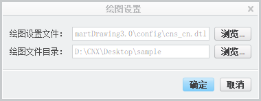

1. 批量修改指定目录下所有工程图的绘图设置
在没有任何文档打开的状态下,单击【绘图设置】菜单,弹出2-1窗口:
批量修改绘图设置
批量修改绘图设置
图2-1
【绘图设置文件】:单击后面的【浏览…】按钮选择绘图配置文件(.dtl);
【绘图文件目录】:单击后面的【浏览…】按钮选择绘图文件所在目录;
【确定】:单击后,程序对选择绘图文件目录下的所有工程图应用选择绘图设置文件中的选项,并保存工程图;
【取消】:单击后,程序窗体关闭。

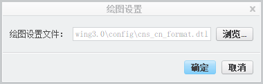

2. 修改当前打开工程图的绘图设置
再有工程图打开的状态下,单击【绘图设置】菜单,弹出2-2窗口:
单独修改绘图设置
单独修改绘图设置
图2-2
【确定】:单击后,程序对当前工程图应用选择绘图设置文件中的选项,并不保存工程图,由用户决定是否保存工程图;
【取消】:单击后,程序窗体关闭。
