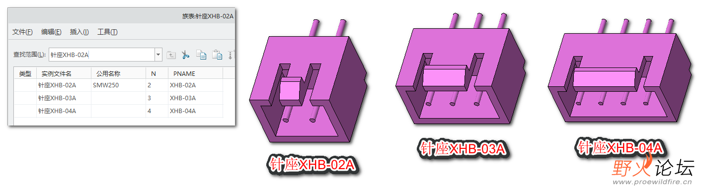

连接器的特征都一样,区别就是PIN数目不同,有没有简单的方法画一个连接器,输入pin的数目就能生成相应的连接器?
参数化画的话如何写关系式?望各位大大不吝赐教。

可以做成族表,pin数作为族表参数。

其实原理很简单,凡是和pin数有关系的尺寸,比如宽度,pin数,都用阵列控制。
