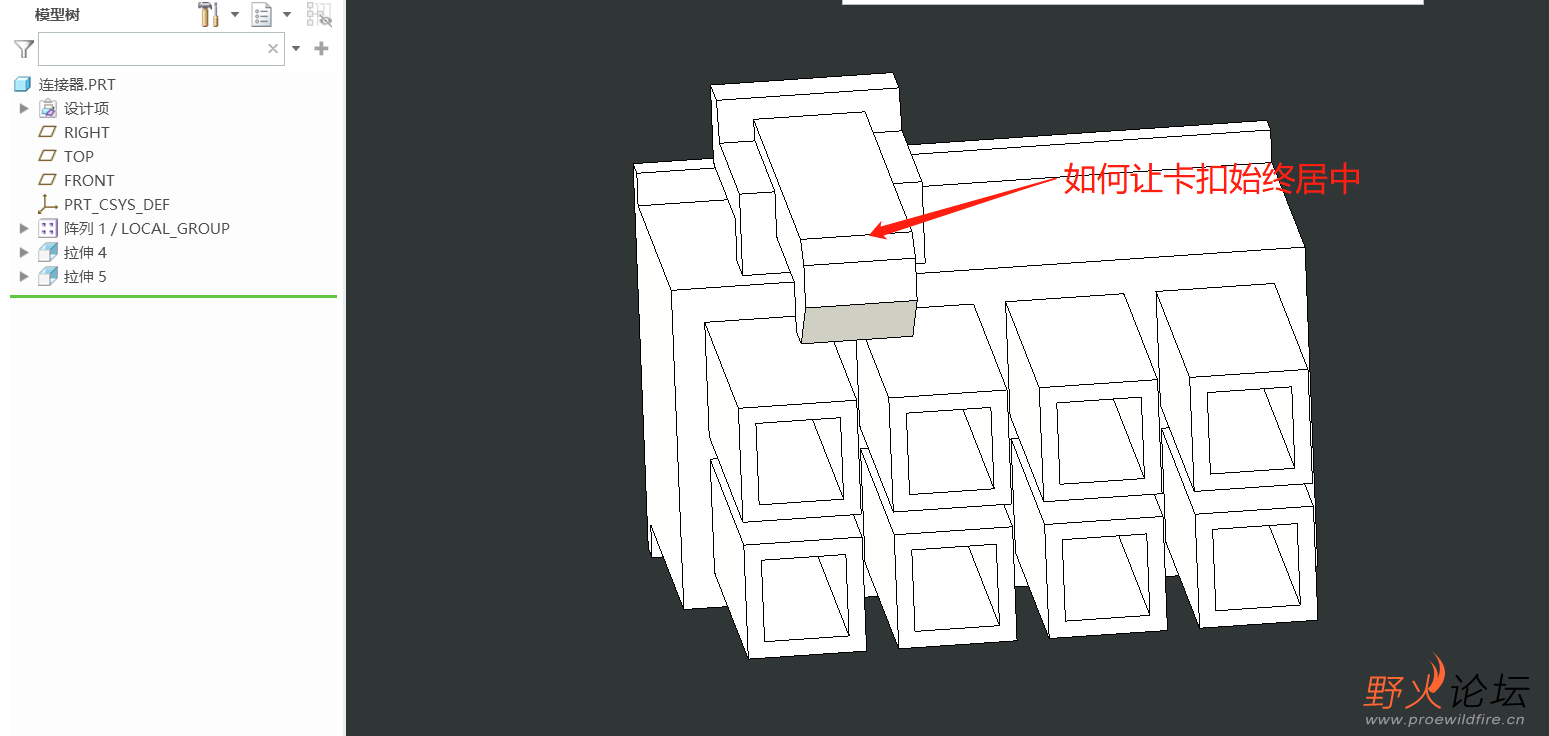

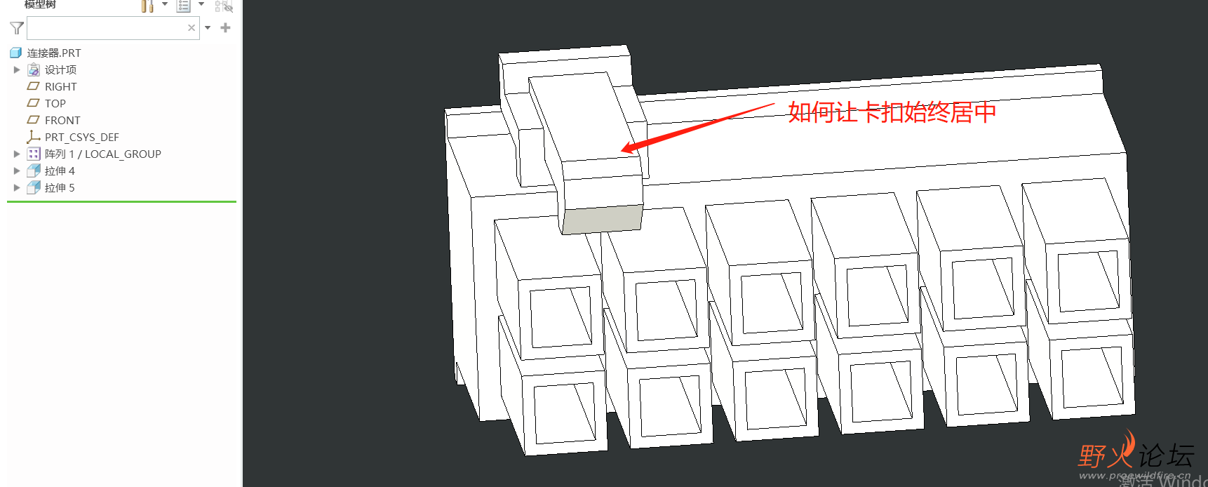

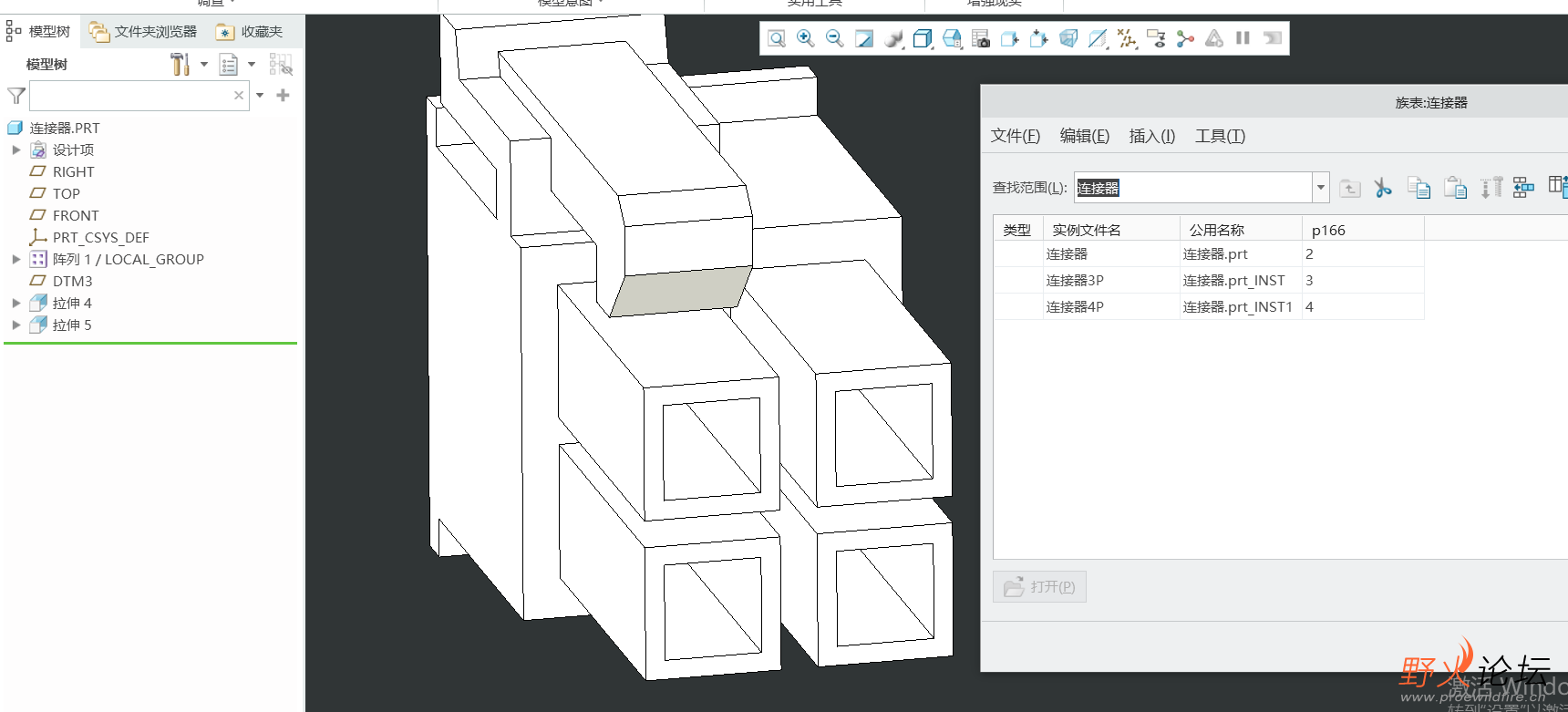

各位吧友,阵列做连接器,如何让卡扣始终自动居中,因为要做连接器库,请各位不吝赐教。(附件零件未CREO8.0绘制)

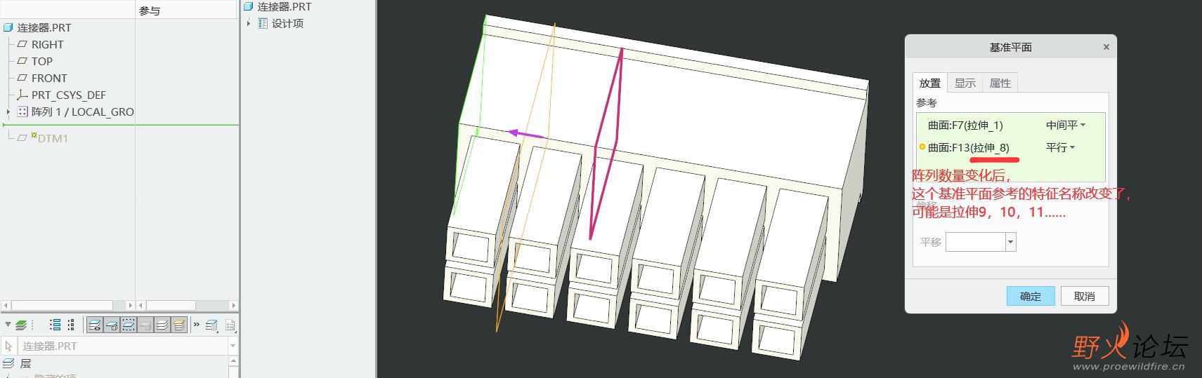

我看你是先阵列,后做卡扣,那直接新建一个居中的基准平面,然后在这个平面上画卡扣不久好了吗

我是想无论整列多少个,卡扣始终自动保持居中
因为我想做用族表做连接器库

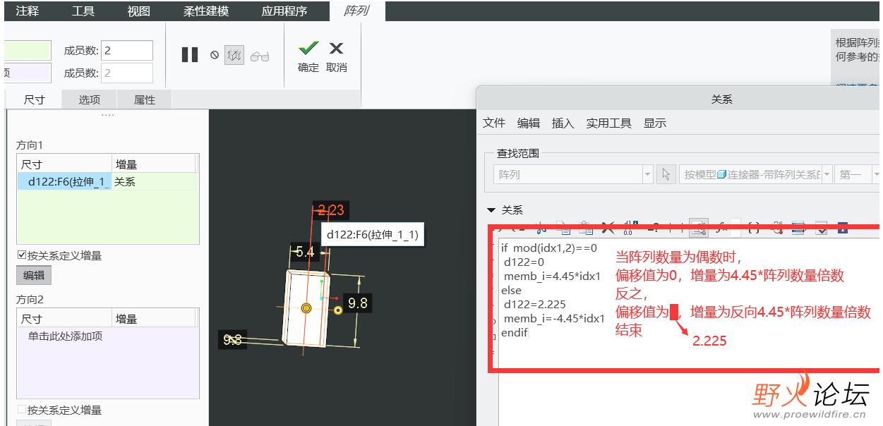

晚上无聊,逛论坛催眠,发现这个回复感觉没有解答楼主的疑惑。
于是掏出if函数给楼主来个痛快。
另外给楼主点反馈:你的参考选择很乱,切记以后加强练习。

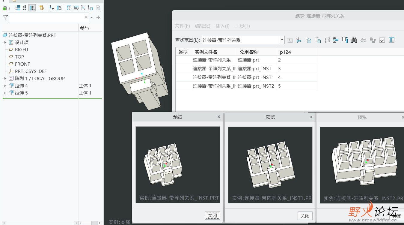

注意:由于带关系式,族表的实例模型打开后重新生成下即可。
连接器-带阵列关系.prt.zip (119.82 KB, 下载次数: 6, 售价: 1 金钱)

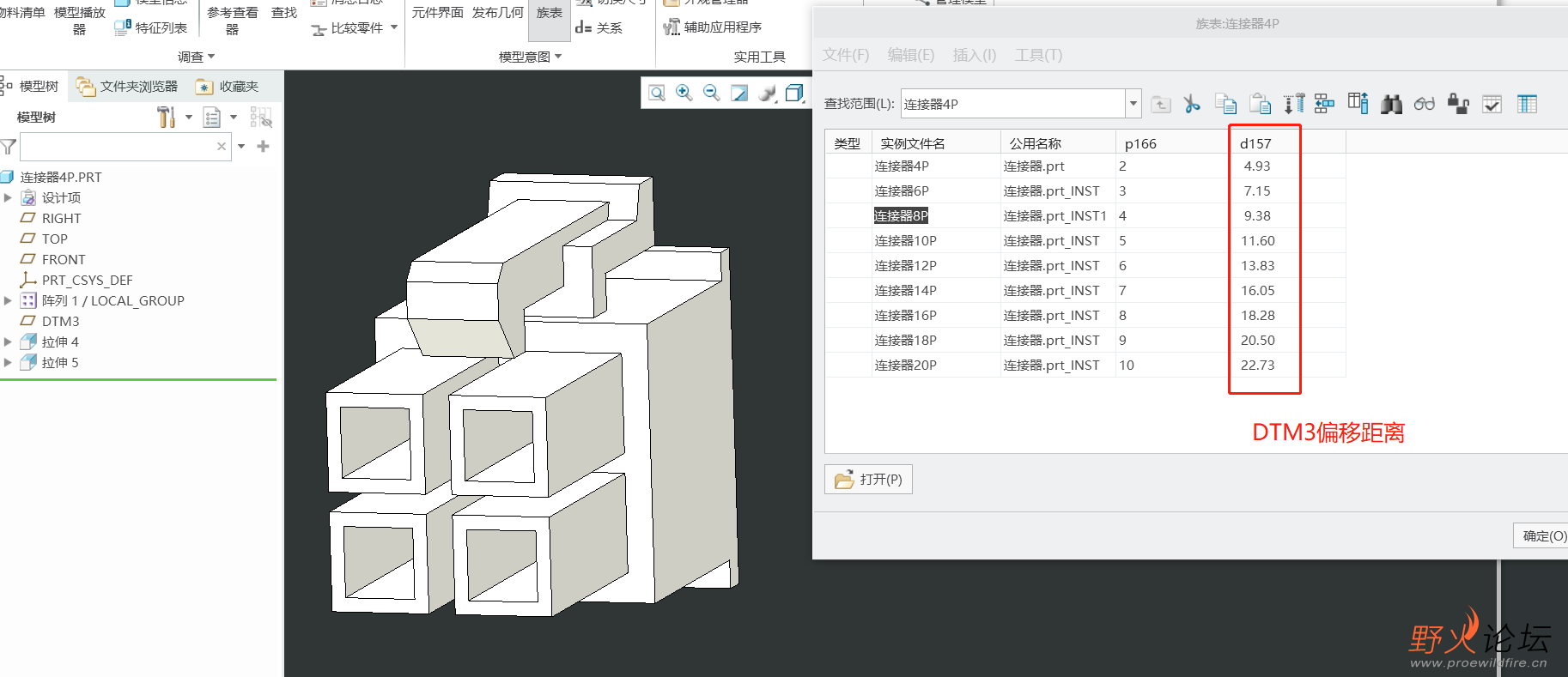

我认为2楼已经给出了最简单的画法。你族表中需要多添加一列数值,即1号端子平面到中心平面的距离。

感谢回答,我确实也是这么做的,但是挨个输入偏移距离比较麻烦

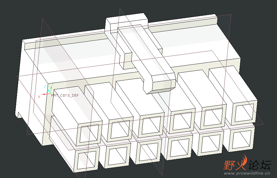

阵列后的边做中点,过点做基准面,参照基准面做卡扣的约束
