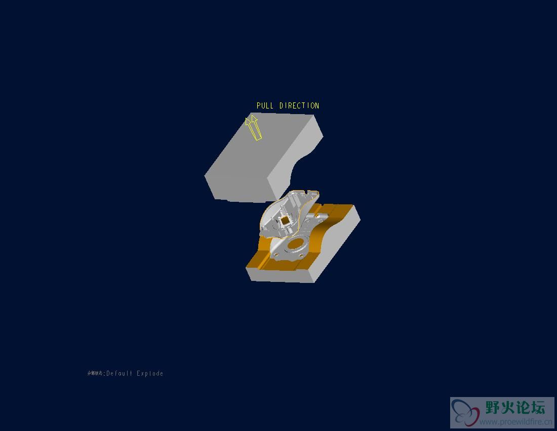

[求助] 大侠请帮我看一下这个分型面
发表于 2009-2-6 17:11 | 显示全部楼层
最好不要在分模模塊下分,要在裝配下分,同時要讓產品與模呵絕對精度一樣。

发表于 2009-2-8 08:55 | 显示全部楼层
像这种情况100%是模型精度的问题,建议参考一下帮助文件中关于模型精度的有关条文。
强烈建议使用绝对精度,可以避免上述问题!

发表于 2009-2-8 09:00 | 显示全部楼层
手动补面,不要电脑补面

发表于 2009-2-11 10:30 | 显示全部楼层
你所说的情况我也遇到过,你在组立里分模就好了,这是系统认为在某个点零件存在重复。这样的情况在模具里分模就很累了。还有就是你的原零件的问题。
