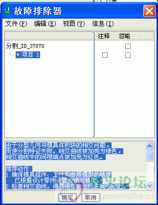

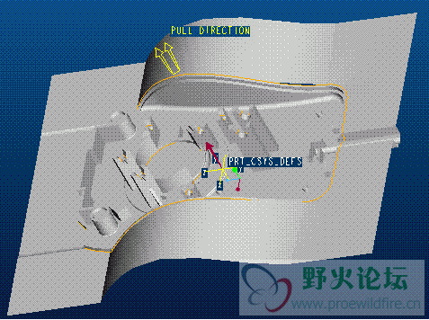

发表于 2009-2-4 16:22 | 显示全部楼层 |阅读模式

 楼主| 发表于 2009-2-4 16:30 | 显示全部楼层
这是提示信息
由于分型几何与模具体积块的相交问题,
而使分割特征失败。相交曲线被加亮为绿色,
相交曲线中的间隙端点被加亮为红色。
推荐动作:
1.确保模具组件、工件和参照模型的精度
   已根据设计零件设置为绝对精度。
2.检查相交曲线。问题很可能出现在间隙附近。
   用"模具检测" >"零件曲面检测"检查分型曲面。修复问题区域。
3.绿色的相交曲线可转换为基准曲线,以便进一步调查。为此,可在
   "分割"对话框中将"几何选项"设置为"生成曲线",并按"确定"。
   分割将生成基准曲线,而不是实际分割体积块。
   问题解决后,"分割"中的"几何选项"可重置为"生成体积块"
   以便进行实际分割。
[ 本帖最后由 f1619243 于 2009-2-4 16:31 编辑 ]

发表于 2009-2-4 21:55 | 显示全部楼层
把你的文件照4楼说的重新传上来看看。

发表于 2009-2-5 19:33 | 显示全部楼层
PART下来看了下,有点问题,要修下才能分开。
