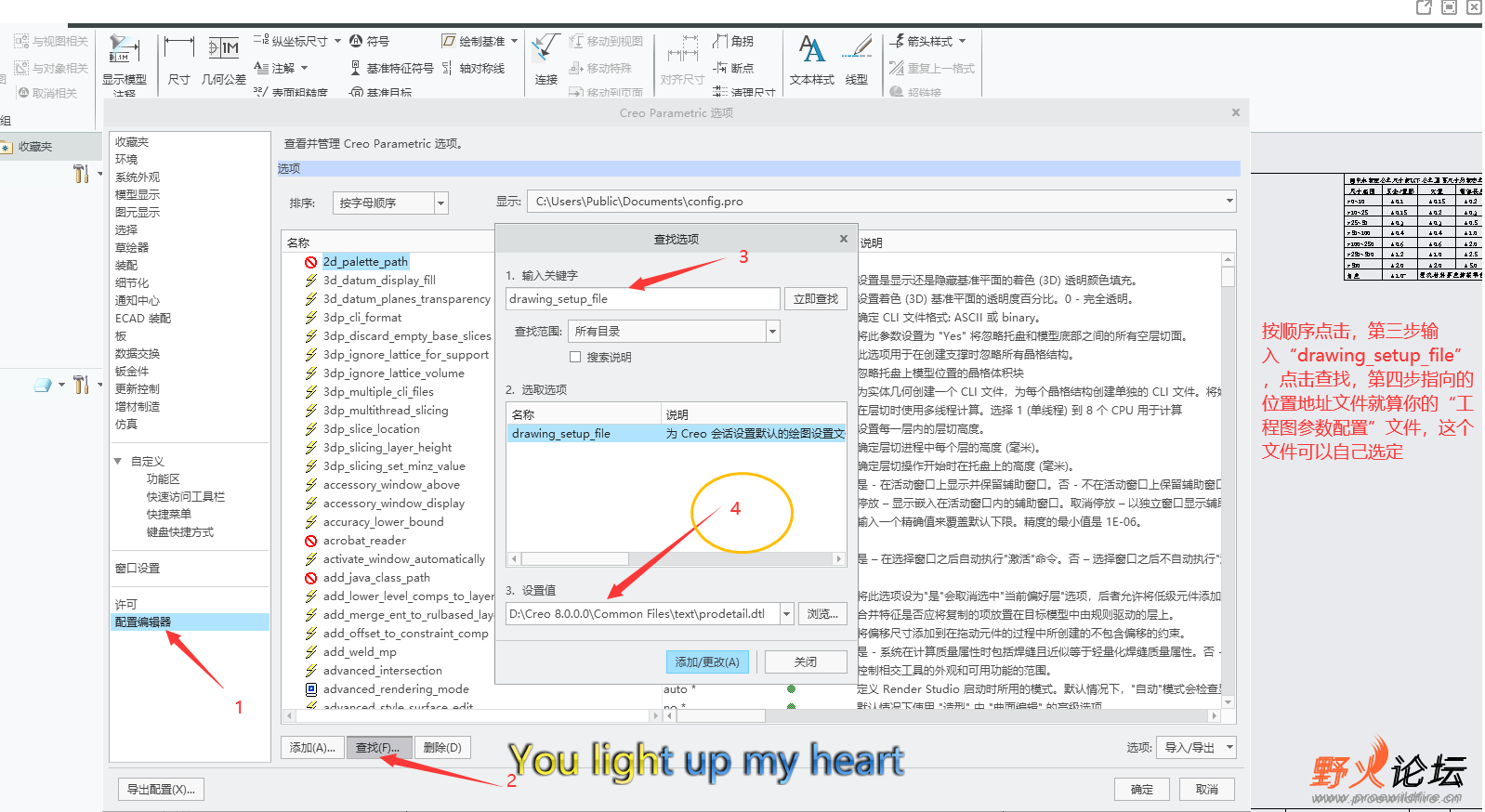

发表于 2023-4-1 09:07 | 显示全部楼层
syyyfssc200822 发表于 2023-4-1 07:00
大师,我不会操作,你空的时候能帮我远程设置一下吗?微信13968299425

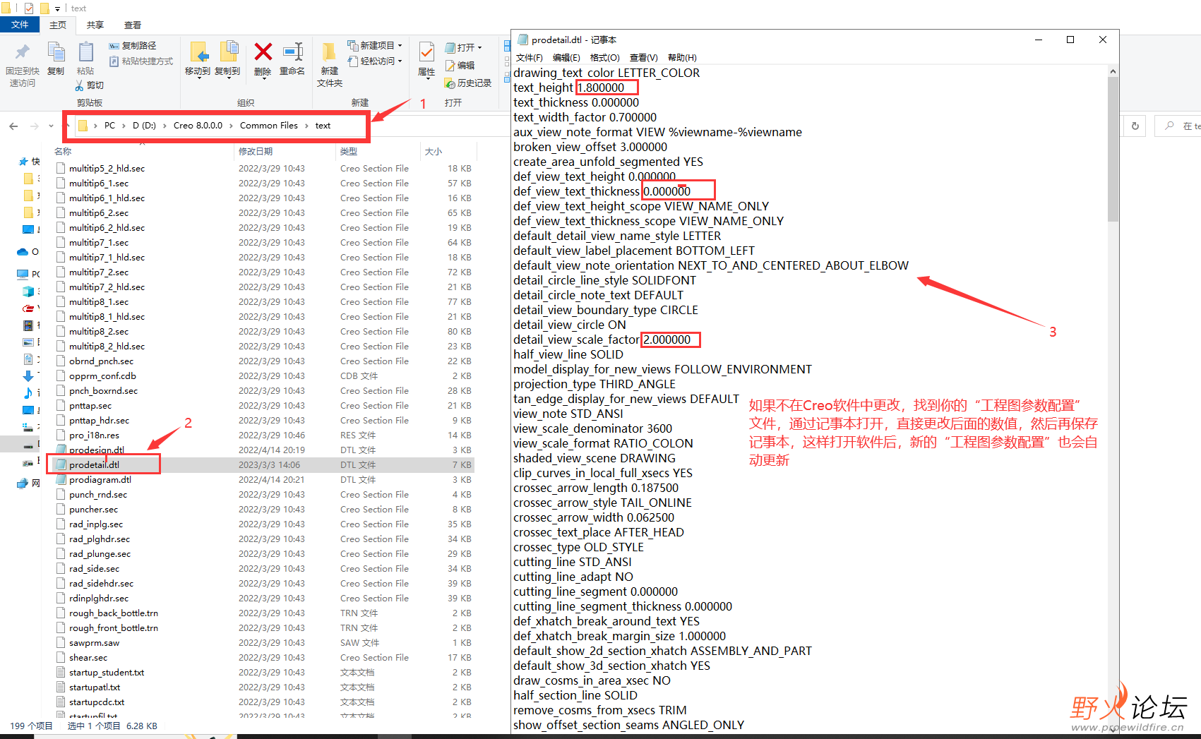

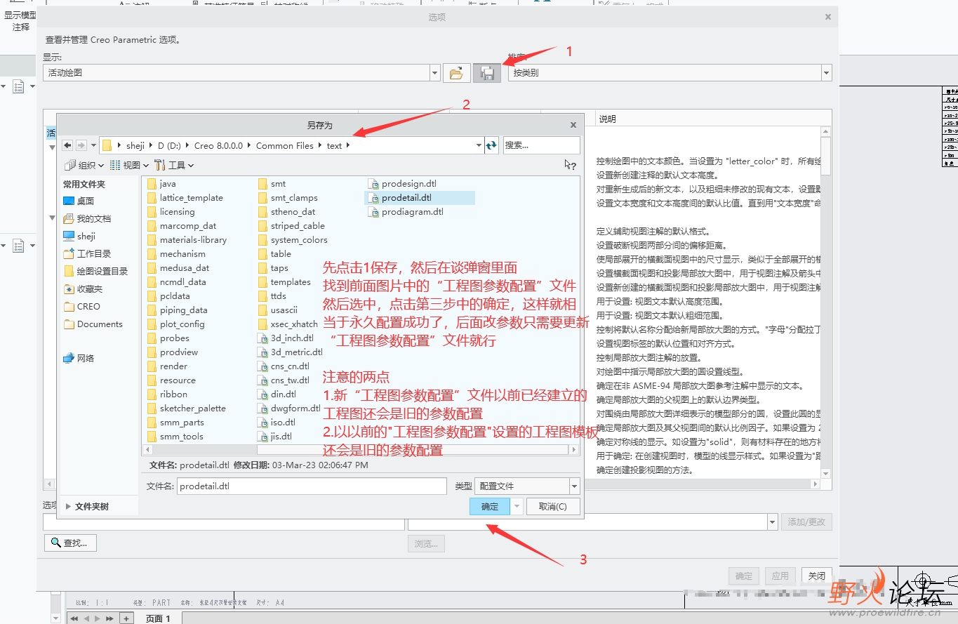

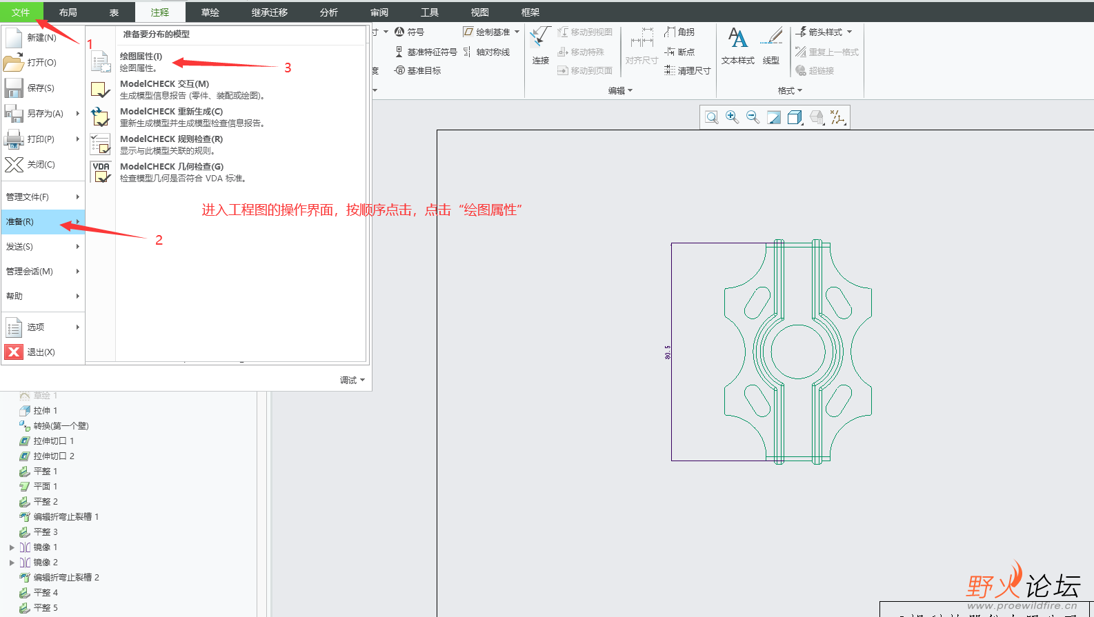

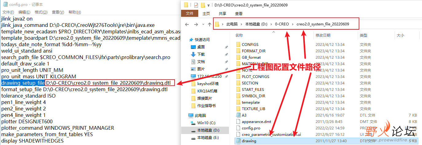

我也是萌新!先发截图,你看下能不能看懂吧!
153
221

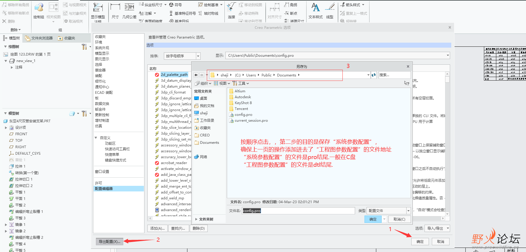

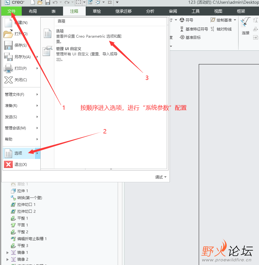

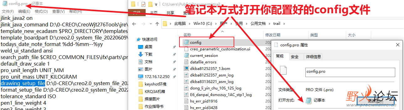

发表于 2023-4-1 10:01 | 显示全部楼层
你按照操作做一遍,看下弄不弄的懂

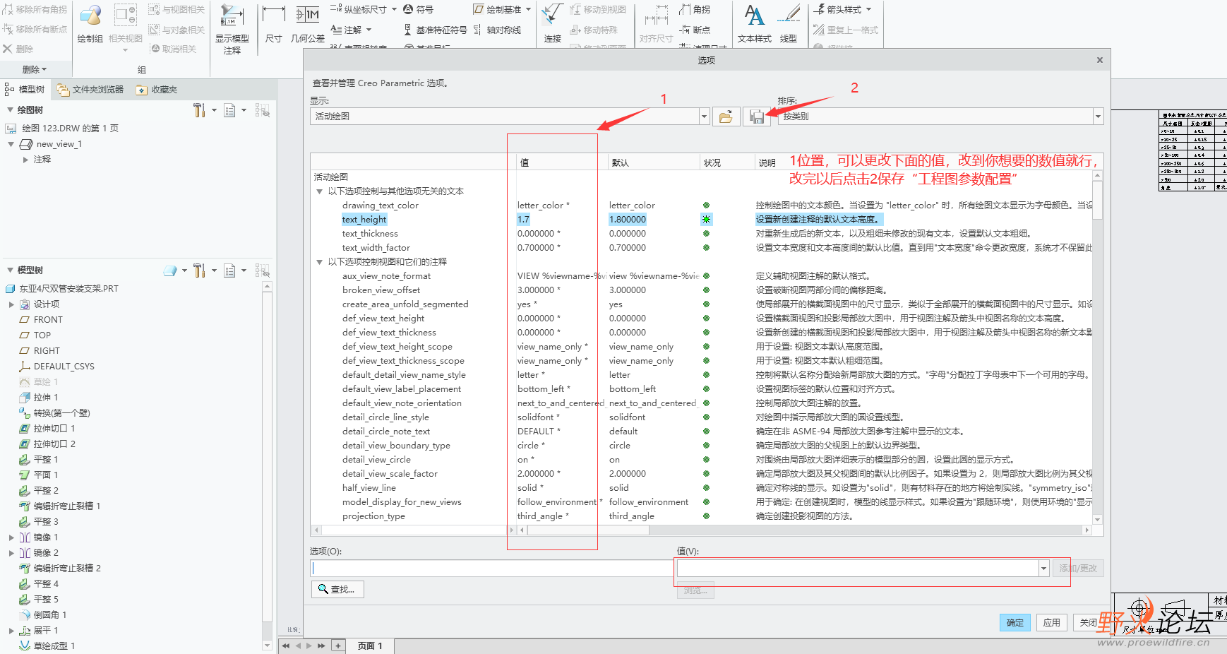

153
221
发表于 2023-4-1 10:03 | 显示全部楼层
看下先

 楼主| 发表于 2023-4-2 06:07 | 显示全部楼层
大师,第二张图的第4个步骤,我把原有的值更改为需要的dtl文件,更改完后,重新搜索drawing_setup_file,还是以前的那个值
153
221

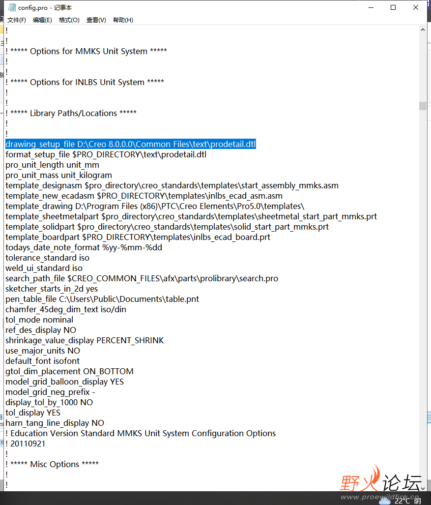

发表于 2023-4-3 09:18 | 显示全部楼层
syyyfssc200822 发表于 2023-4-2 06:07
大师,第二张图的第4个步骤,我把原有的值更改为需要的dtl文件,更改完后,重新搜索drawing_setup_file,还 ...
两个办法,1.以后改"工程图参数配置"保存位置就改成你现在的默认的位置,2.记事本"系统参数配置",也就是config文件,搜索drawing_setup_file,就可以找到他指向的文件,把文件地址改成你想要的文件,就可以了,第二个是可以用的,前面带感叹号的类似于暂时隐藏,系统不读取,改没带感叹号的就行
153
221
发表于 2023-4-3 09:19 | 显示全部楼层
然后之前第七页有注意的两个点,你页看一下!

发表于 2023-5-27 09:51 | 显示全部楼层
1.找到你的config文件用笔记本方式打开。2.打开后搜索:drawing_setup_file。在后面添加你工程图配置文件路径,保存即可。
