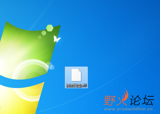

现在的模式是每出一张工程图都要设置一次配置文件,请教大神们怎么永久保存工程图的配置文件!!!

config文件中要指定活动绘图的目录,不然就不能永久保存,可以在论坛里搜索相关教程。

drawing_setup_file your_drawing.dtl

在config.pro文件里增加drawing_setup_file参数,试试看

替换的默认的文件不对

三步走:1.在配置编辑器里面添加或者搜索上面说的drawing_setup_file 按照地址找到文件A,没有就添加一个,指定一个dtl文件,这个文件A是专门配置工程图的;2.上面参数添加以后,保存并导出整个配置编辑器的保存文件config.pro,替换之前的系统配置文件,这步目的是确保有工程图配置文件路径,位置一般在C盘里面;3.在工程图操作界面,从“准备-绘图属性-细节”进入工程图配置调整,调好以后保存并导出,替换之前的文件A,这样就可以用了!好像有两个要注意的地方,第一个是已经有的工程图配置还是原先的配置,第二个是使用原先的绘图模板出的工程图也还是原先的配置,出工程图需要这上面两个都是最新的,才会按照你最新配置的工程图参数!前期不熟悉的话就是从绘图属性调配置,熟悉以后就直接记事本打开文件A,再调配置!具体的可以看http://www.proewildfire.cn/thread-9736-1-1.html
