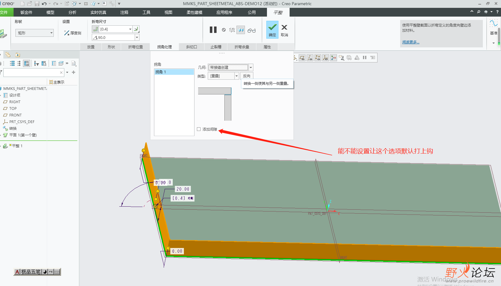

[求助] 关于平整拐角处理,求大佬指点

dmxucao 发表于 2023-3-29 10:14
参数关系式 也只有4个选项,和模板里面的设置一样
选择重叠设置之后,出现的包边效果是一顺的,须手工点 ...
SMT_DFLT_EDGE_TREA_TYPE ="Open"
就說了只是改一下後面的關係式
• 「開放的」(Open) - 建立開放的裂縫。
• 「盲深」(Blind) - 使用兩個尺寸來建立裂縫。
• 「間隙」(Gap) - 使用單一尺寸來建立裂縫。
• 「重疊」(Overlap) - 將壁重疊並於壁交集處建立裂縫
 楼主| 发表于 2023-4-3 15:15 | 显示全部楼层
就說了只是改一下後面的關係式
• 「開放的」(Open) - 建立開放 ...
感谢您的回复,可能我问题表述的不是很清楚
我另外再想想办法吧
