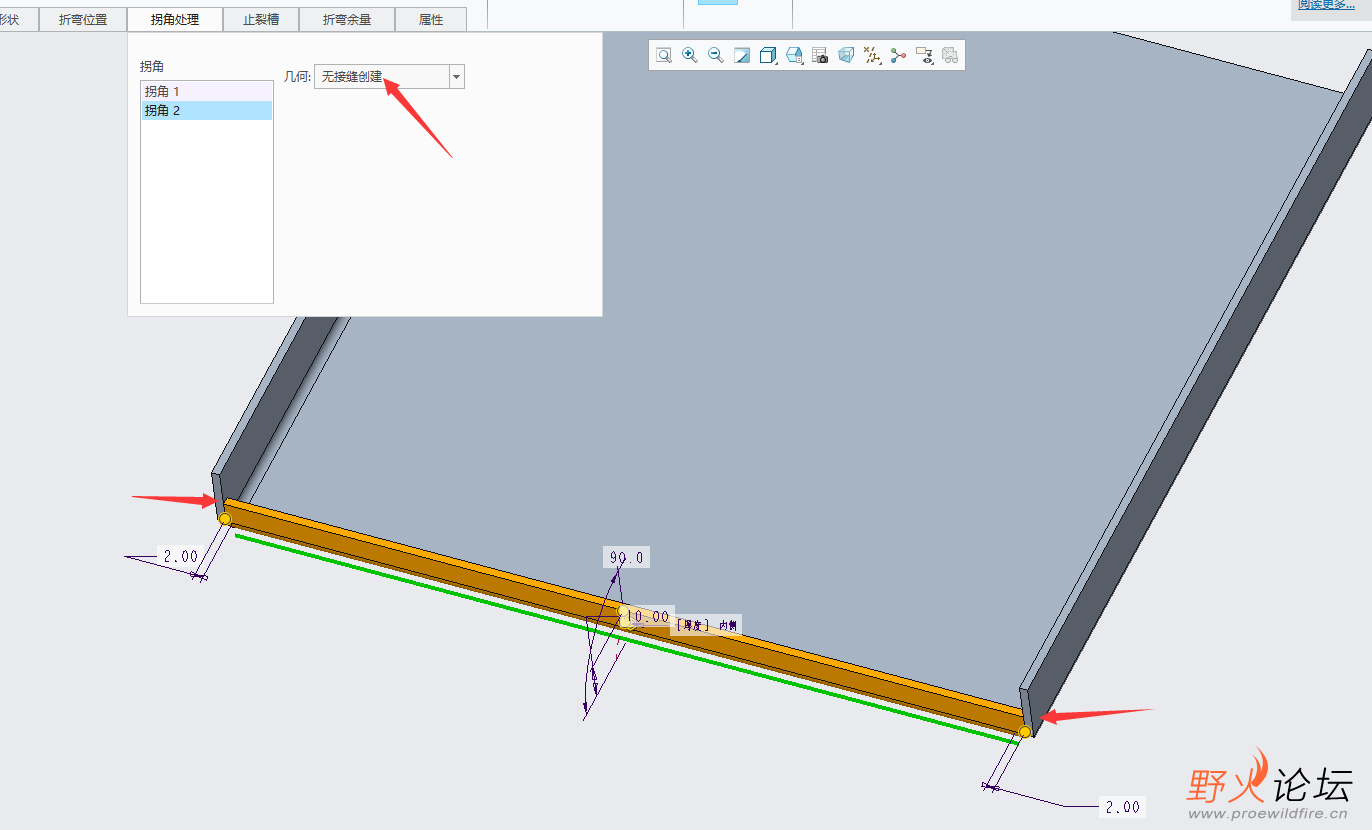

各位论坛大佬
从CREO5.0升级到CREO7.0,在画平整壁的时候发现一个问题
在创建平整壁的时候,拐角处理默认是带开放的接缝,这样导致做不到包边的效果,需要手动到选项里面设置不带接缝处理才行
我也试着更改采用重叠的方式,但是创建出来之后,一边时对的,一边是反的,还要人为去点击反向才能达到效果
有没有哪里可以设置,默认每次创建的时候都是默认达到图片“要求效果”那种形式
要求形式
要求形式
开放接缝
开放接缝
重叠接缝
重叠接缝

发表于 2023-3-27 09:58 | 显示全部楼层
点反向就会切换!

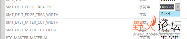

发表于 2023-3-27 20:44 | 显示全部楼层
關係式設定
SMT_DFLT_EDGE_TREA_TYPE ="Overlap"
至於包邊方式分兩次點選
這不只是在creo7會這樣~~
之前的版本的都會~~cero8沒用過就不知道了
 楼主| 发表于 2023-3-28 10:32 | 显示全部楼层
futurism 发表于 2023-3-27 09:58
点反向就会切换!
想着能默认,减少操作

 楼主| 发表于 2023-3-28 10:33 | 显示全部楼层
wuwubaibai 发表于 2023-3-27 20:44
關係式設定
至於包邊方式分兩次點選
待我尝试下,5.0和9.0都没有问题,7.0不知道为何这样
 楼主| 发表于 2023-3-28 10:38 | 显示全部楼层
關係式設定
至於包邊方式分兩次點選
有可以默认设置为不带接缝处理的设置方法吗?
或者是设置重叠后不用手工再去点击反向的设置

发表于 2023-3-28 21:36 | 显示全部楼层
關係式給了~~要怎麼包邊~~就是改關係式
 楼主| 发表于 2023-3-29 10:14 | 显示全部楼层
参数关系式 也只有4个选项,和模板里面的设置一样
选择重叠设置之后,出现的包边效果是一顺的,须手工点击反向才能做成对称(如主楼重叠效果)
我想要的方式是把这个效果作为默认设置,不再每次进行人为点击
下面是我想要的效果(二选一都可)
1.重叠,但是两侧是对称的
2.或者是无接缝创建(做图的时候手工可以去选择,但模板设置中没有无接缝创建这个选项)
望大佬不惜赐教
参数选项
参数选项
