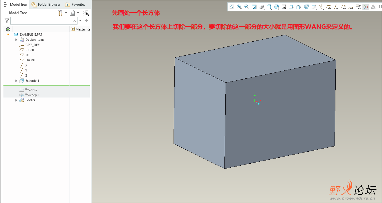

最近看到论坛里有人问如何理解函数evalgraph,正好我工作中总结了这种用法,我简单写了一份教程,算是抛砖引玉了。
evalgraph函数怎么理解 (出处: 野火论坛)
http://www.proewildfire.cn/thread-176852-1-1.html

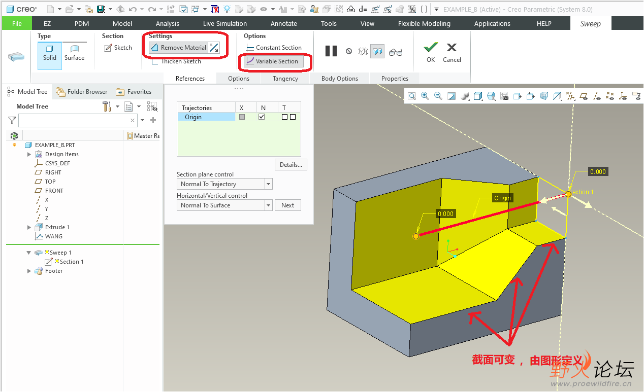

通常来讲,函数evalgraph最常用也用的最多的方法是和图像一起使用。图像就像是一个二维函数,由2维坐标轴来表示。一个水平方向的X值只能对应着一个竖直方向的Y值。
切除我们用可变截面扫描来做,其截面的大小就由函数evalgraph来控制。
可变截面需要两个要素:
一个是截面要可变;二是要有扫描路径。

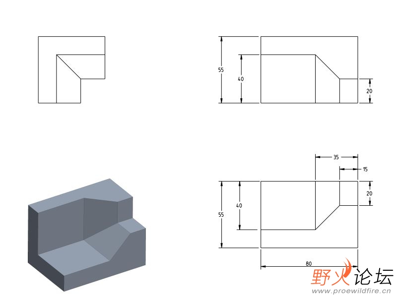

扫描路径好理解,我们可以默认就是棱的方向,关键是截面如何定义。通过观察模型可以发现,截面是一个正方形,在扫描的时候,这个正方形是有三段变化的:先是扫描一段(此时截面大小不变),然后再扫描一段(此时截面逐渐变大,呈线性变化趋势),最后再扫描一段(此时截面大小也保持不变)。这三段变化的趋势我们就可以用上图图形的变化趋势来表示,即可变截面扫描的截面变化趋势是由图形来定义的。于是就有了正方形的边长sd4=evalgraph('WANG',TRAJPAR*80)。
