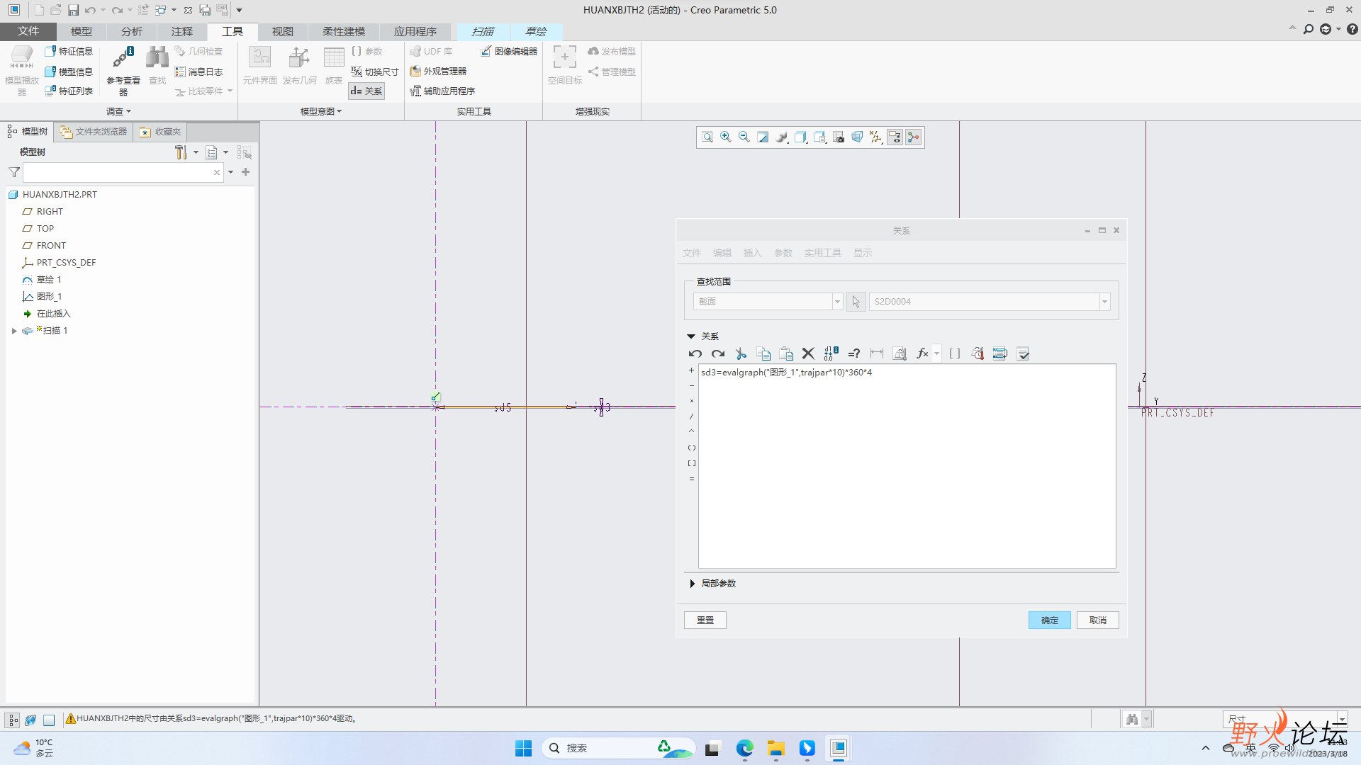

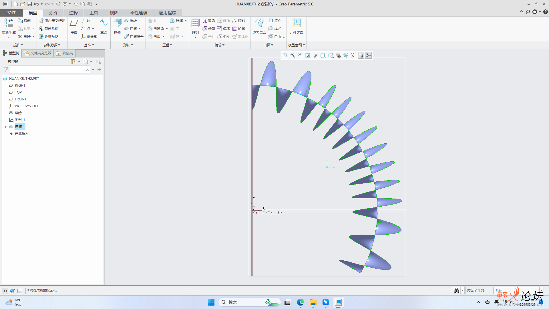

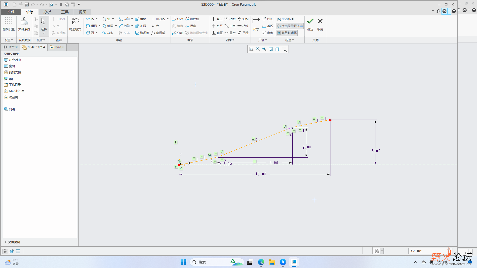

creo5.0,这个函数是怎样使特征产生疏密变化的,*360是什么意思

利用曲线表计算函数,可使用曲线表特征通过关系驱动尺寸。这些尺寸可为截面、零件或装配尺寸。格式如下:
evalgraph("graph_name", x)
其中:
graph_name - 曲线表的名称。
x - 是沿曲线表 x 轴的值,为其返回 y 值。
对于扫描特征,可指定轨迹参数 trajpar 作为该函数的第二个自变量。

*360,360度。。。
*4就是4个循环,代表稀疏变化

4个循环,为什么看特征有12个弧呢

因为evalgraph函数返回的是3, 3*4=12

evalgraph函数返回的是3,是啥意思呢,是它返回了3个弧吗

你自己定义的。。。
