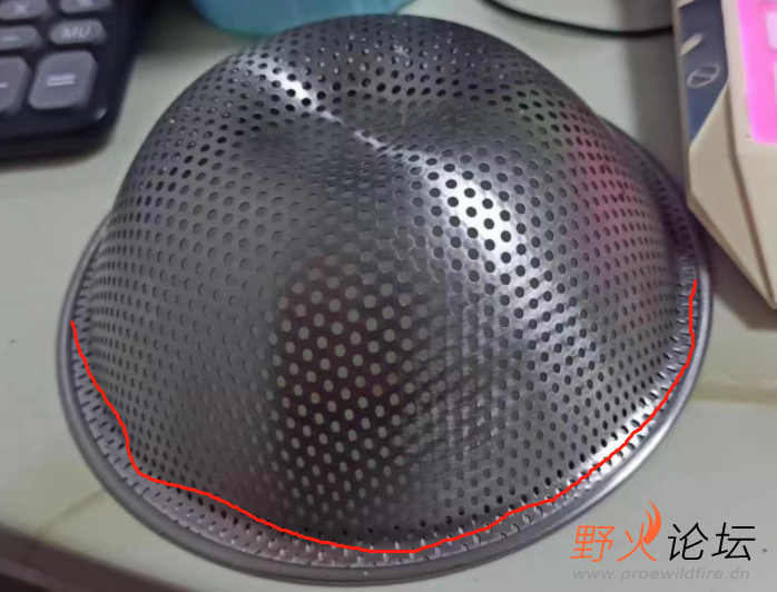

[已解决] 这种漏网 如何建模,请大神给个大概教程,感谢帮忙

a811215808 发表于 2023-3-20 09:34
画之前先了解它的加工工艺你就明白了,钣金,冲孔,成型,卷边
按成型工艺去画图,底部孔变形比较严重啊。
843
1060
发表于 2023-3-20 14:33 | 显示全部楼层
你觉得 你这孔 和他那个实物图像吗.........
843
1060
发表于 2023-3-20 14:34 | 显示全部楼层
实物 这圈成型R角的 都是有变形的
843
1060
发表于 2023-3-20 14:40 | 显示全部楼层
还变形的话  就成型  展平 冲孔  折弯回去

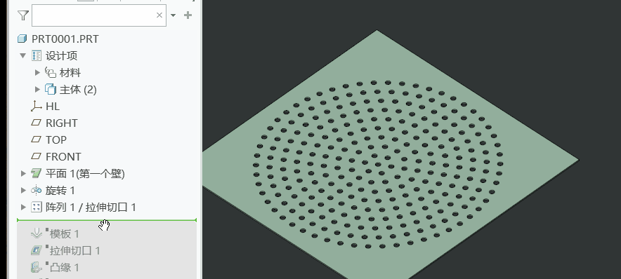

画一半,曲面展平,拉伸孔,阵列,再展平面组变形。这个比较贴近实际生产。直接曲面阵列孔,生产有可能是做不出来噢!当然如果只是画画图表示表示,那当我没说
