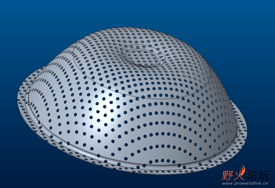

感谢大神,如何将0.5厚度带网眼的形状,做出来,感谢

在曲面上做孔阵列就好了。

在曲面上做孔阵列就好了。

 楼主| 发表于 2023-3-19 15:50 | 显示全部楼层
qxzzwh 发表于 2023-3-19 15:45
在曲面上做孔阵列就好了。
大神能做个大概的示意零件么?感谢;

 楼主| 发表于 2023-3-19 16:06 | 显示全部楼层
在曲面上做孔阵列就好了。
谢谢大神指点,我成功了,稍后将图纸发出来,感谢您的指点,谢谢

 楼主| 发表于 2023-3-19 16:17 | 显示全部楼层
侧边还是差了点意思;不是很完美,希望大神帮忙解决;感觉应该是先折弯展平,再打孔,再折弯
qxzzwh 发表于 2023-3-19 15:40
在曲面上做孔阵列就好了。
感觉稍微差了一点意思,侧边差的比较多

发表于 2023-3-19 17:42 | 显示全部楼层
填充的时候使用圆阵列 - 偷懒的做法。 否则你要自己使用关系定义阵列增量。

发表于 2023-3-20 09:34 | 显示全部楼层
画之前先了解它的加工工艺你就明白了,钣金,冲孔,成型,卷边

 楼主| 发表于 2023-3-20 09:51 | 显示全部楼层
谢谢大神回复

 楼主| 发表于 2023-3-20 09:52 | 显示全部楼层
谢谢大神的回复,目前卡在孔板成型这里,不会再软件中实现
