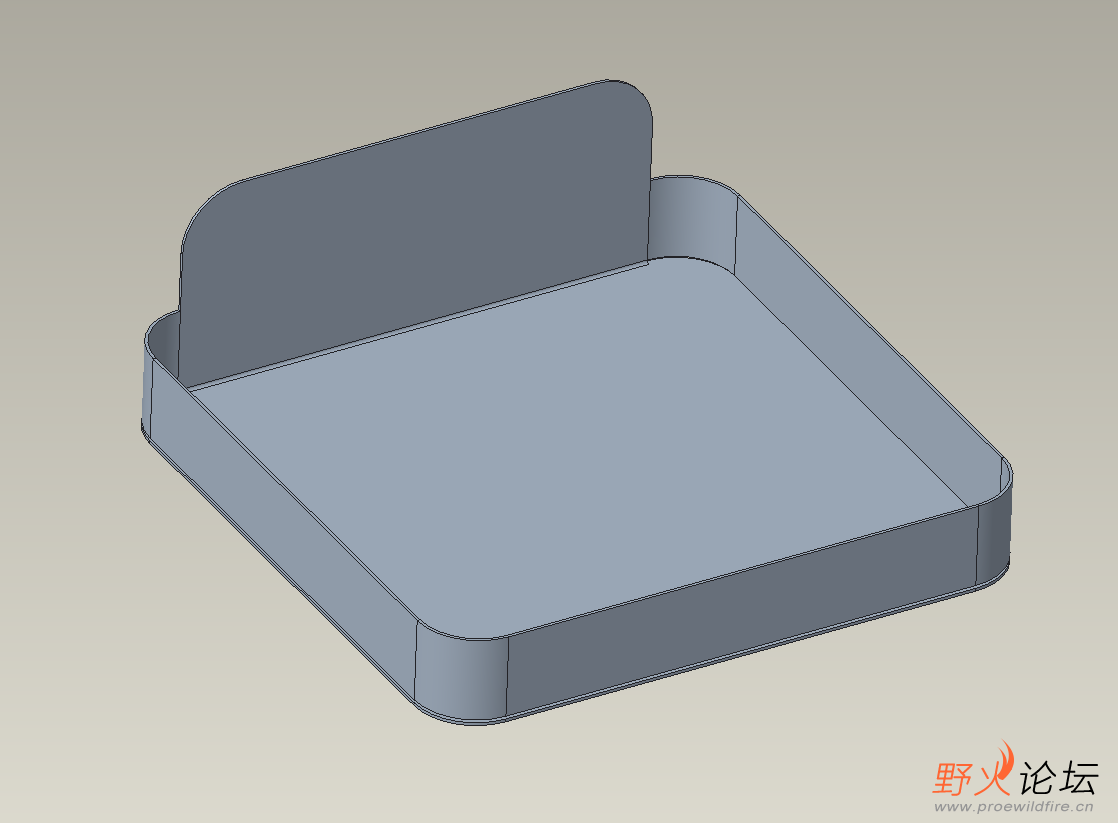

[练习] 发个图给大家练习

wuwubaibai 发表于 2023-3-16 20:57
應該說這樣拆~焊接沒省到工
反而增加了不少折彎的工
除非模具非常理想
我们的情况是焊接师傅不愿意清理小铁片,而且焊接要求是满焊
413
662
发表于 2023-3-17 21:50 | 显示全部楼层
這樣焊接也只差一個垂直的焊道
如果這樣滿焊會變形~這樣拆滿焊一樣變形
不過貴司為了這個去開一個模具也真的是佩服

刚学会了凸缘的画法。 这个折弯一下,缘边焊接就好,
212
241
发表于 2023-3-18 22:24 | 显示全部楼层
貌似你这种做法比较浪费材料,而且焊接工作量很大.

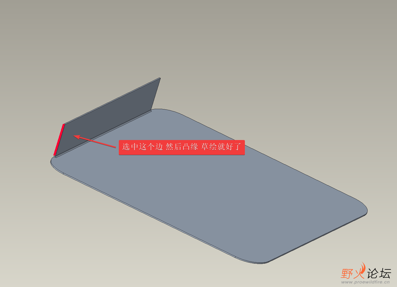

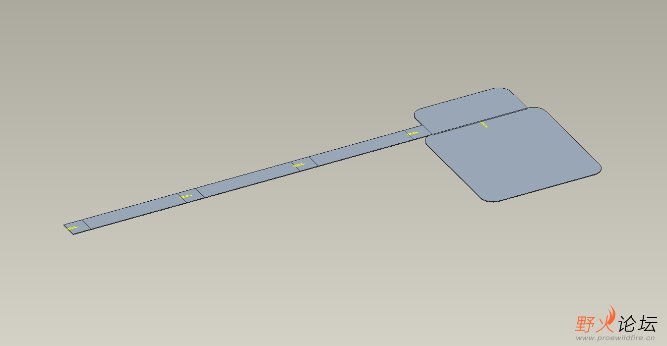

 楼主| 发表于 2023-3-26 09:36 | 显示全部楼层
展开细节-CREO9.0版本.zip (98.47 KB, 下载次数: 8)
答案解密

 楼主| 发表于 2023-3-26 09:56 | 显示全部楼层
发了我的思路
