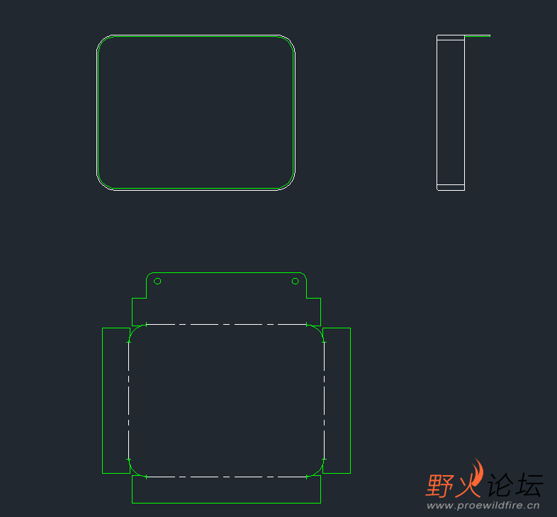

要求用钣金直接拆图展开
实现工艺:
1、四边折弯,需要配上下模
2、四个圆角内圆角是R20,焊接师傅靠到圆管上面敲打成型;

 楼主| 发表于 2023-3-26 09:36 | 显示全部楼层
展开细节-CREO9.0版本.zip (98.47 KB, 下载次数: 8)

发表于 2023-3-16 08:28 | 显示全部楼层
实际钣金是否都是吧4个R单独下出去再焊上去。

发表于 2023-3-16 09:02 | 显示全部楼层
放在我做的都是拆掉焊接

发表于 2023-3-16 10:14 | 显示全部楼层
这样拆图,折弯师傅可能会问候你

 楼主| 发表于 2023-3-16 10:34 | 显示全部楼层
h416404191 发表于 2023-3-16 10:14
这样拆图,折弯师傅可能会问候你
经常做,需要配上模和下模

发表于 2023-3-16 15:38 | 显示全部楼层
这样拆件?谁要你这产品哦,这是拉伸模做的,不能常规展平

 楼主| 发表于 2023-3-16 17:58 | 显示全部楼层
那你说拆不出来就完事了,练习而已

 楼主| 发表于 2023-3-16 17:59 | 显示全部楼层
这样拆图,折弯师傅可能会问候你
公司全是这一类非常规玩意,原本是CAD展平,后面用CREO展开了,发出来玩玩,

发表于 2023-3-16 20:57 | 显示全部楼层
20171207 发表于 2023-3-16 10:34
经常做,需要配上模和下模
應該說這樣拆~焊接沒省到工
反而增加了不少折彎的工
除非模具非常理想
