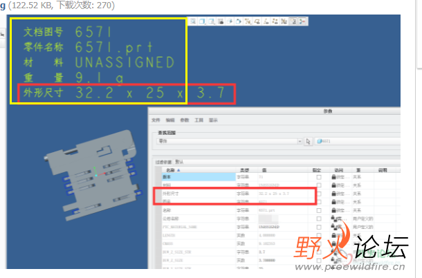

微信图片_20230313170947.png 如图关系式的值,是怎么显示出来的,能保持最新状态么?就是修改过,重新生成后能变为最新状态

 楼主| 发表于 2023-3-13 17:15 | 显示全部楼层
黄色框

发表于 2023-3-13 17:35 | 显示全部楼层
添加注释至屏幕(Flat to screen)

 楼主| 发表于 2023-3-13 17:50 | 显示全部楼层
有具体操作么?或者相关教程,谢谢

 楼主| 发表于 2023-3-14 18:06 | 显示全部楼层
z334233 发表于 2023-3-14 11:08
请参考教程,4楼是简洁明了
http://www.proewildfire.cn/thread-135305-1-1.html
感谢
