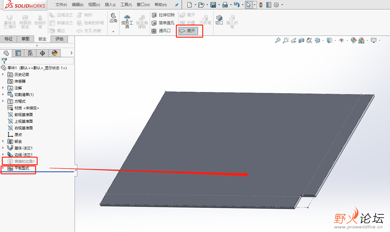

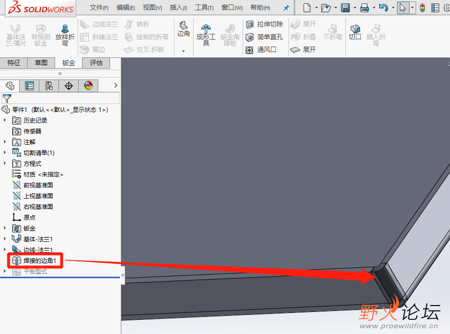

 楼主| 发表于 2023-2-23 09:08 | 显示全部楼层
附solidworks操作
焊接边角
焊接边角
展开
展开
83
151
 楼主| 发表于 2023-2-23 09:16 | 显示全部楼层
ma彬 发表于 2023-2-22 22:28
画圈的地方不能无缺口,否则展平会有干涉
solidworks可以给一个焊接边角,而且不影响展平。参见我上面的图片

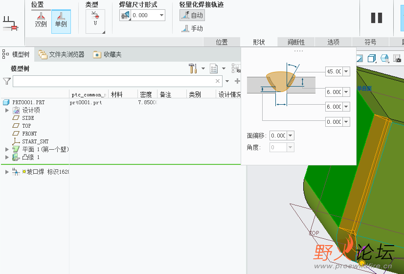

发表于 2023-2-24 21:32 | 显示全部楼层
你这个焊接边角只不过是焊缝 和建模包角啥关系的 焊接功能CREO不是有吗 只不过做的像点不像点 不妨碍出图
你非得焊后展平干嘛?按工艺焊后就展不平的东西,你可以先焊接前展平再折回去焊接啊。你要展开图不是还可以出的?大不了焊缝位置隐藏起来就工程图不显示了。
试下,曲面焊缝意思下,先焊后展开可以的。实体焊缝不行,那就先展开折回后实体焊缝。
