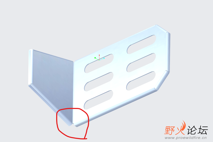

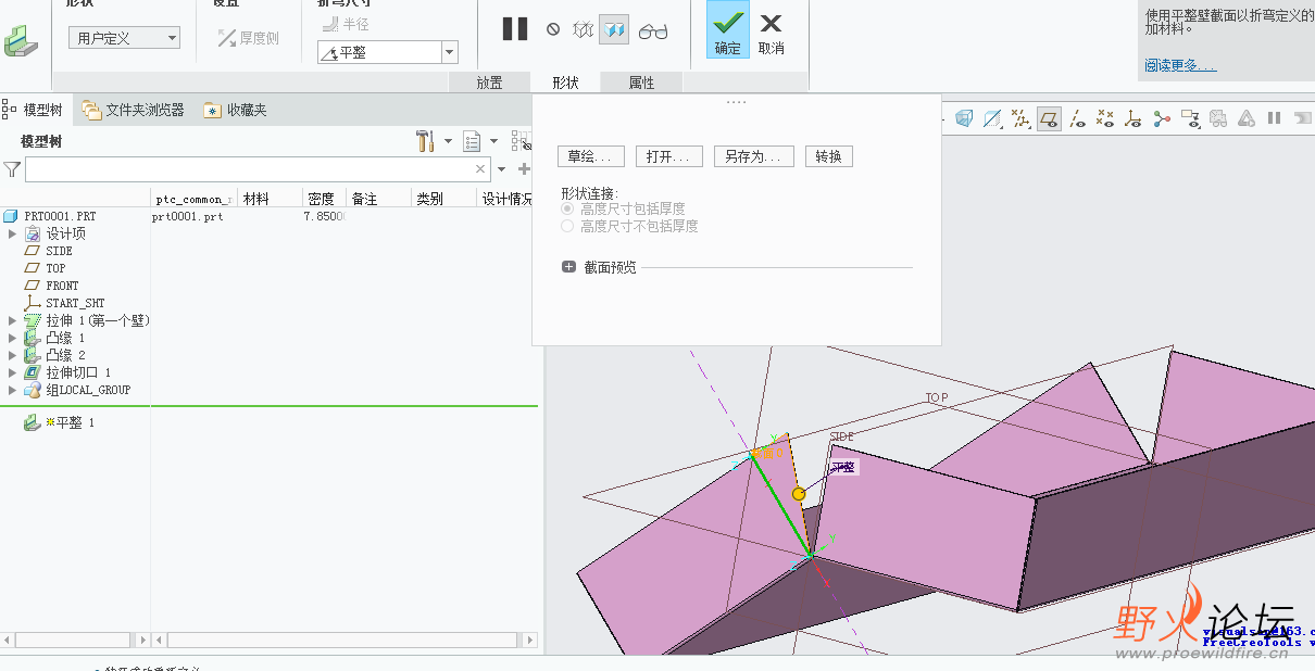

如图,如何将钣金两个边角闭合?
(solidworks里面有个命令可以合并边角,creo如何实现)
Solidworks转Creo
版本creo8.0→creo9.0→creo10.0

 楼主| 发表于 2023-2-23 09:08 | 显示全部楼层
附solidworks操作
焊接边角
焊接边角
展开
展开

 楼主| 发表于 2023-2-22 15:30 | 显示全部楼层
solidworks的是一个类似焊接的命令,闭合后很光滑,有没有这种
Solidworks转Creo

发表于 2023-2-22 21:07 | 显示全部楼层
别瞎搞,焊一块板上去

发表于 2023-2-22 21:26 | 显示全部楼层

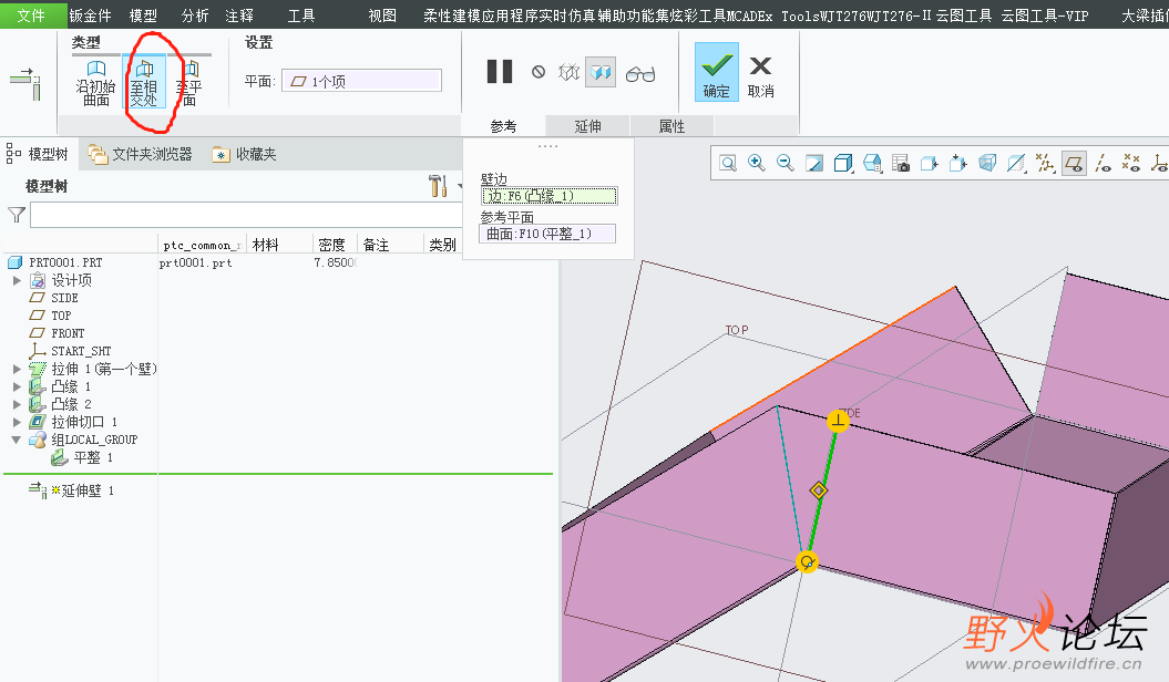

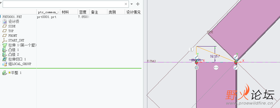

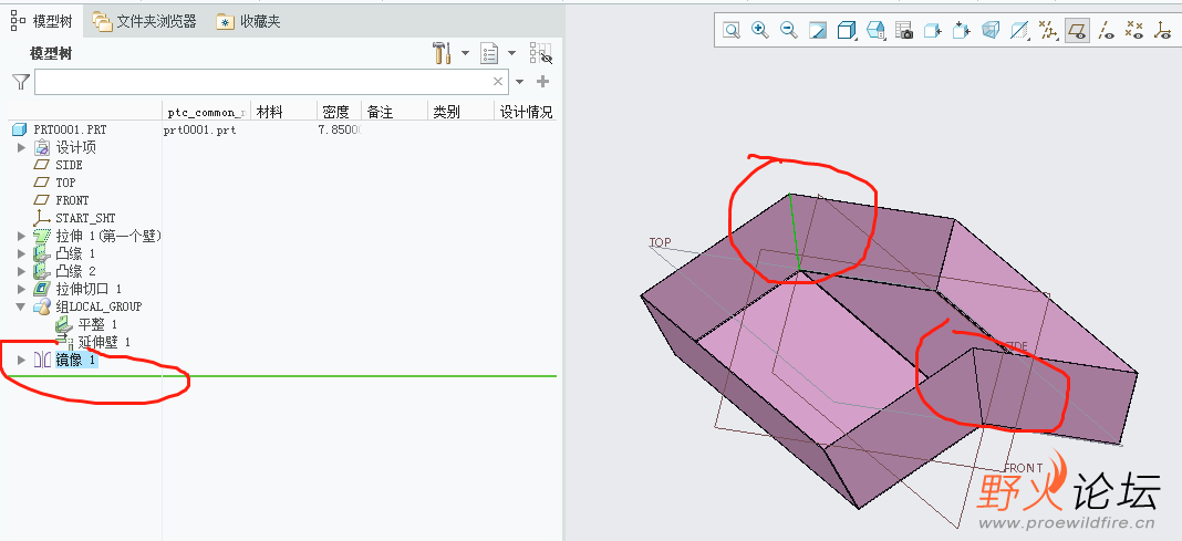

暂时我也没边角闭合,我记得inventor也有这个功能。不要苛求一模一样的步骤。毕竟每个软件不同,最终能完成不是走很多步也是可以的。不过这样展开要材料重叠哦!楼上大佬说的难道不是焊上去的吗?。
1)先一边平整壁,画出2个壁相交最终位置,做出第一个壁
2)延伸壁到第一个壁的位置
3)2个完成后组镜像对面一组
197
324

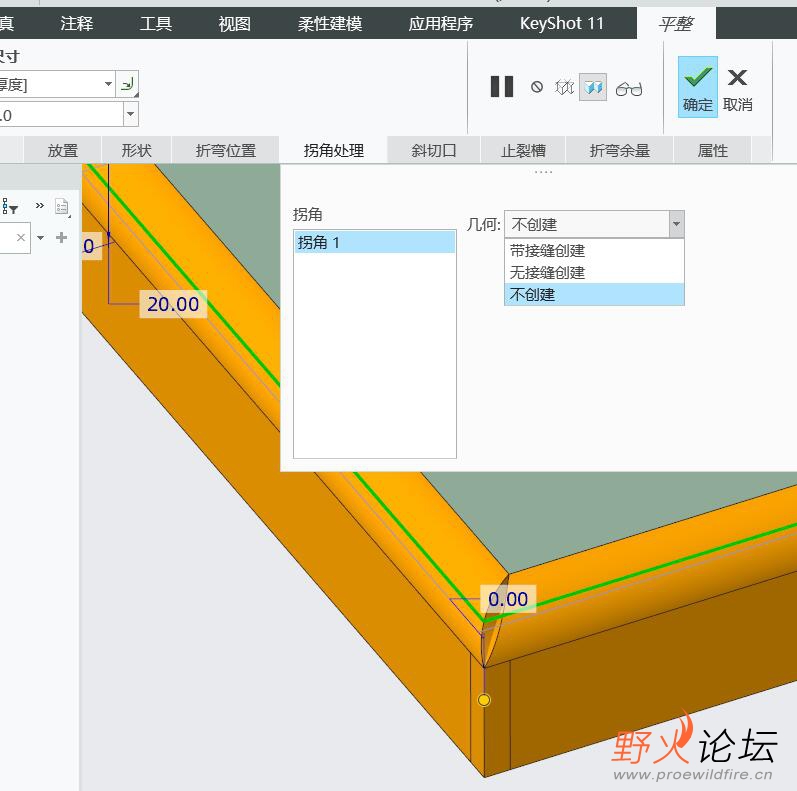

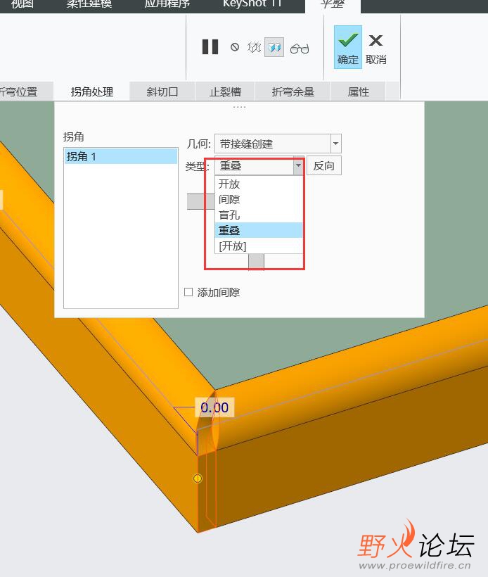

发表于 2023-2-22 22:28 | 显示全部楼层
画圈的地方不能无缺口,否则展平会有干涉
197
324
发表于 2023-2-22 22:30 | 显示全部楼层
wjwy7579 发表于 2023-2-22 21:26
暂时我也没边角闭合,我记得inventor也有这个功能。不要苛求一模一样的步骤。毕竟每个软件不同,最终能完成 ...
你这个展平不会有干涉吗???????????
