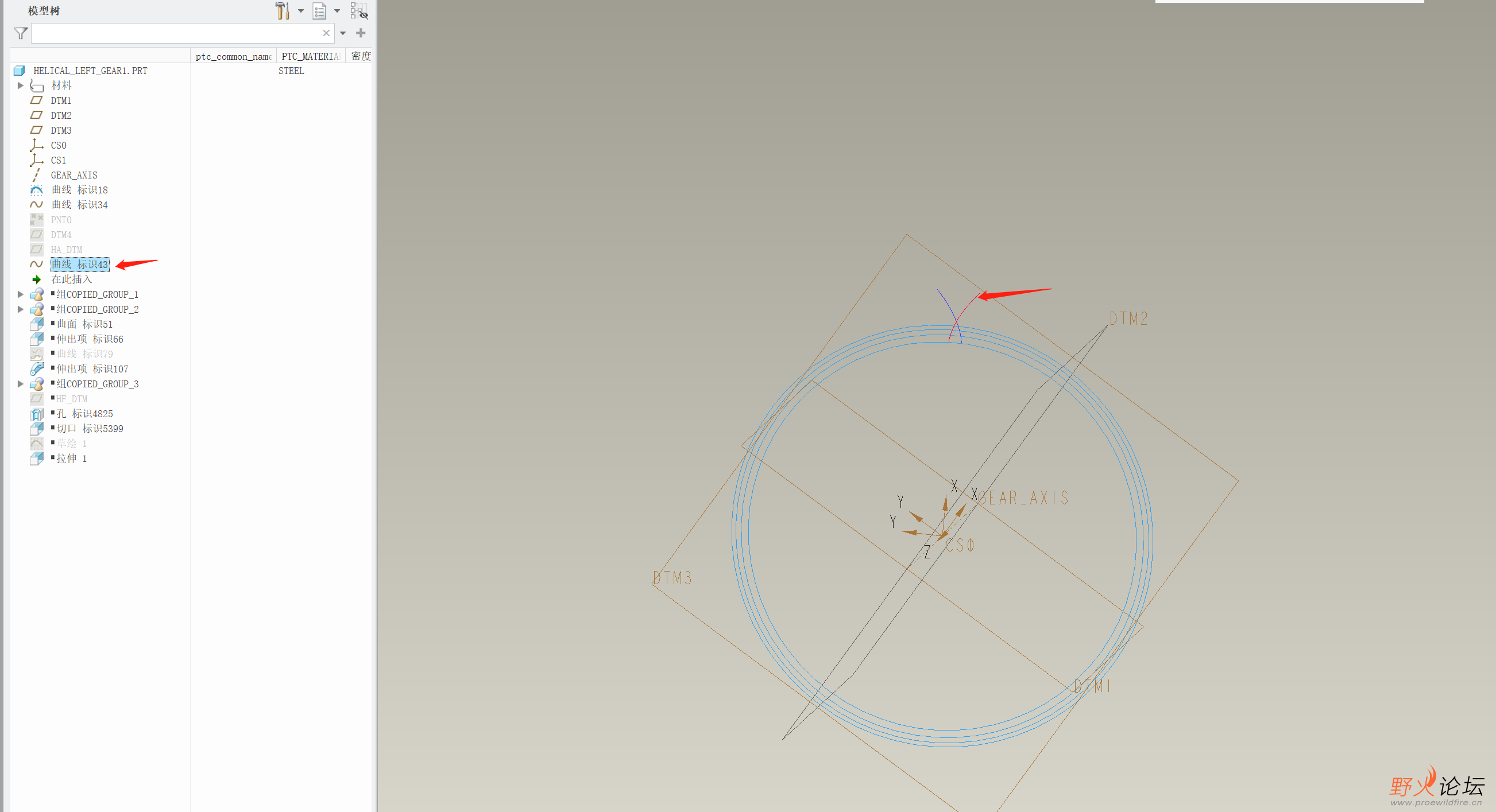

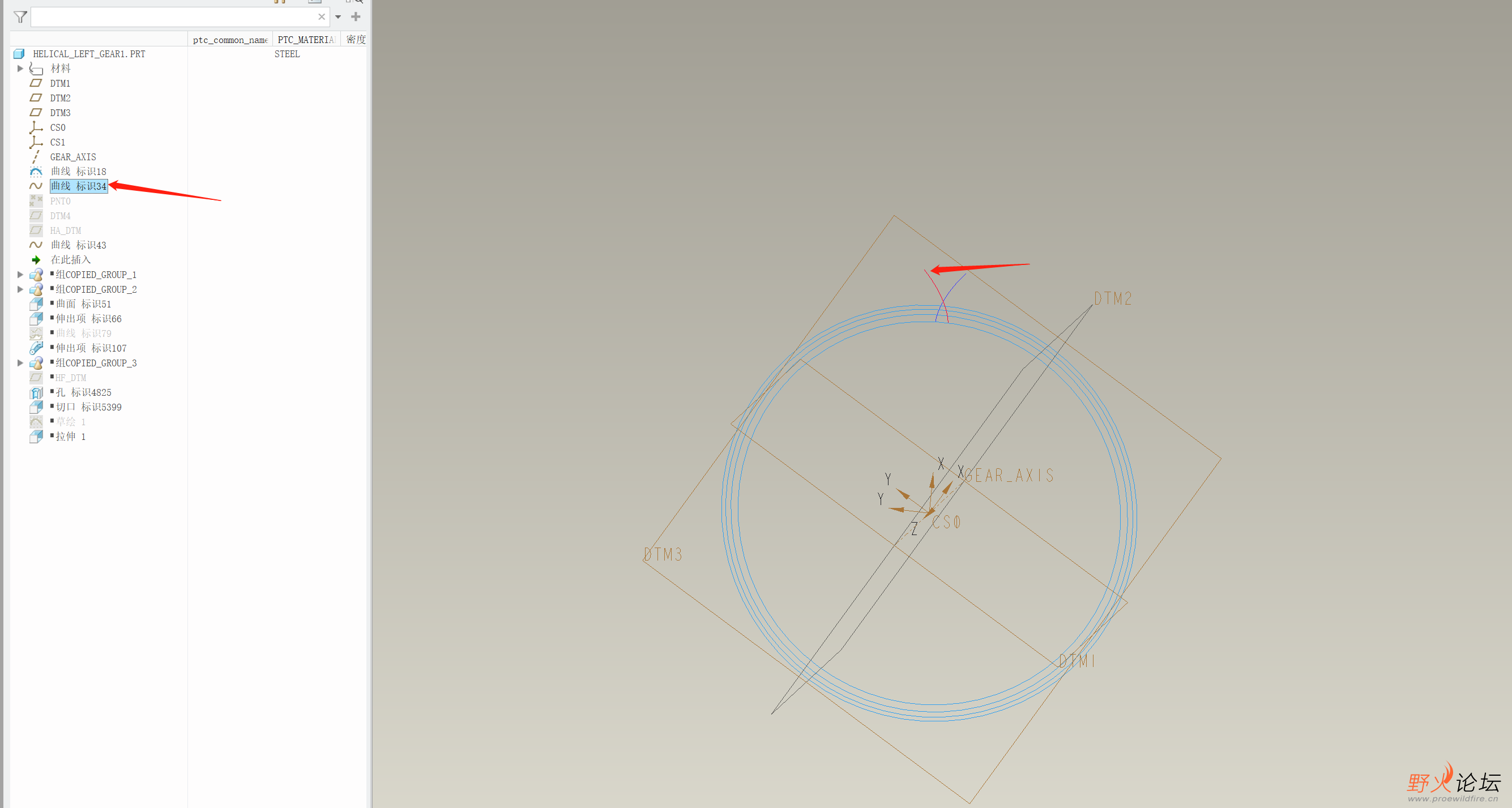

问题是:曲线标识34 和曲线标识43  , 为什么 参数方程一样, 参考的坐标系也一样, 但朝向正好相反啊,没看懂
曲线标识34
曲线标识43

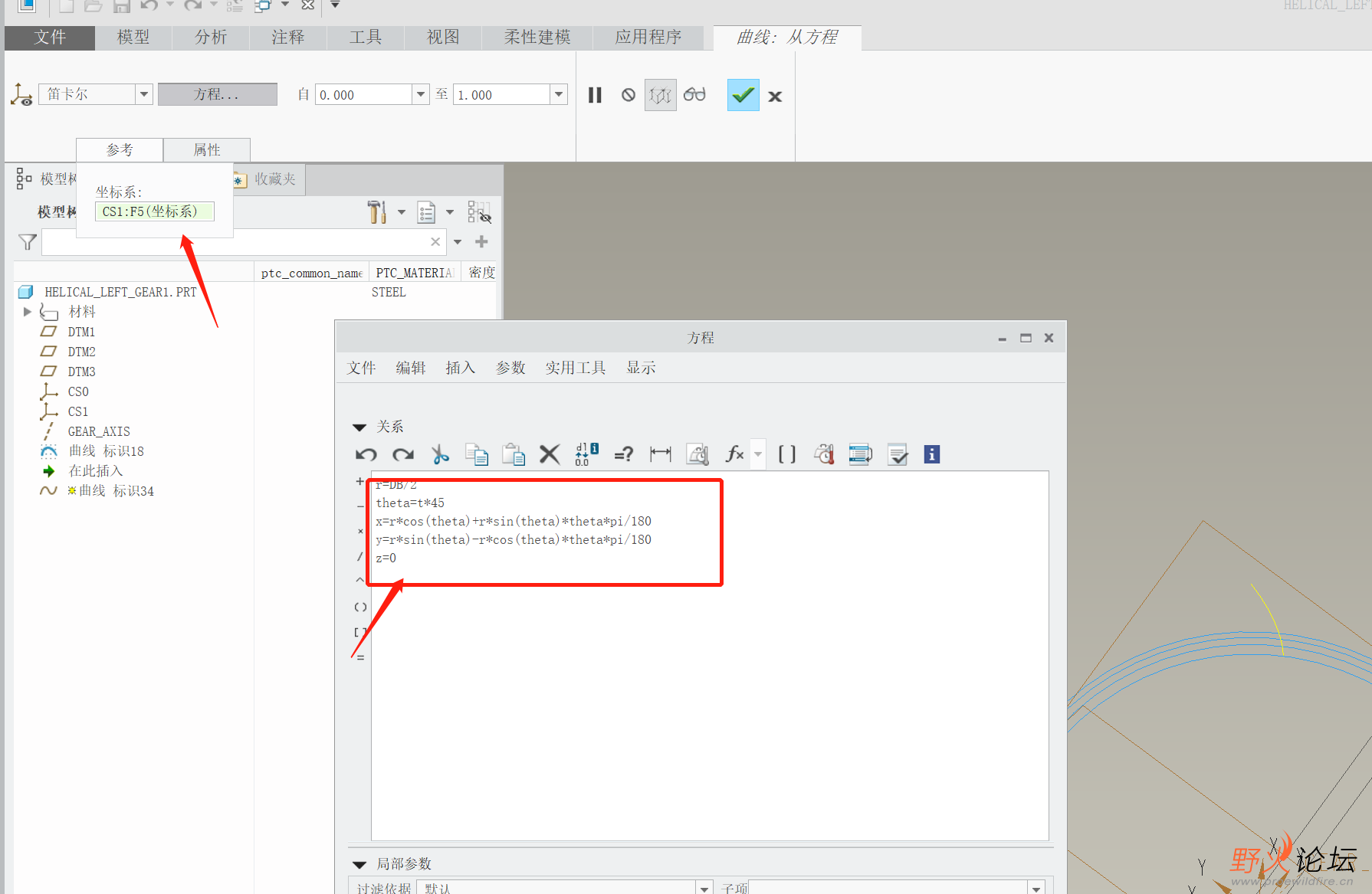

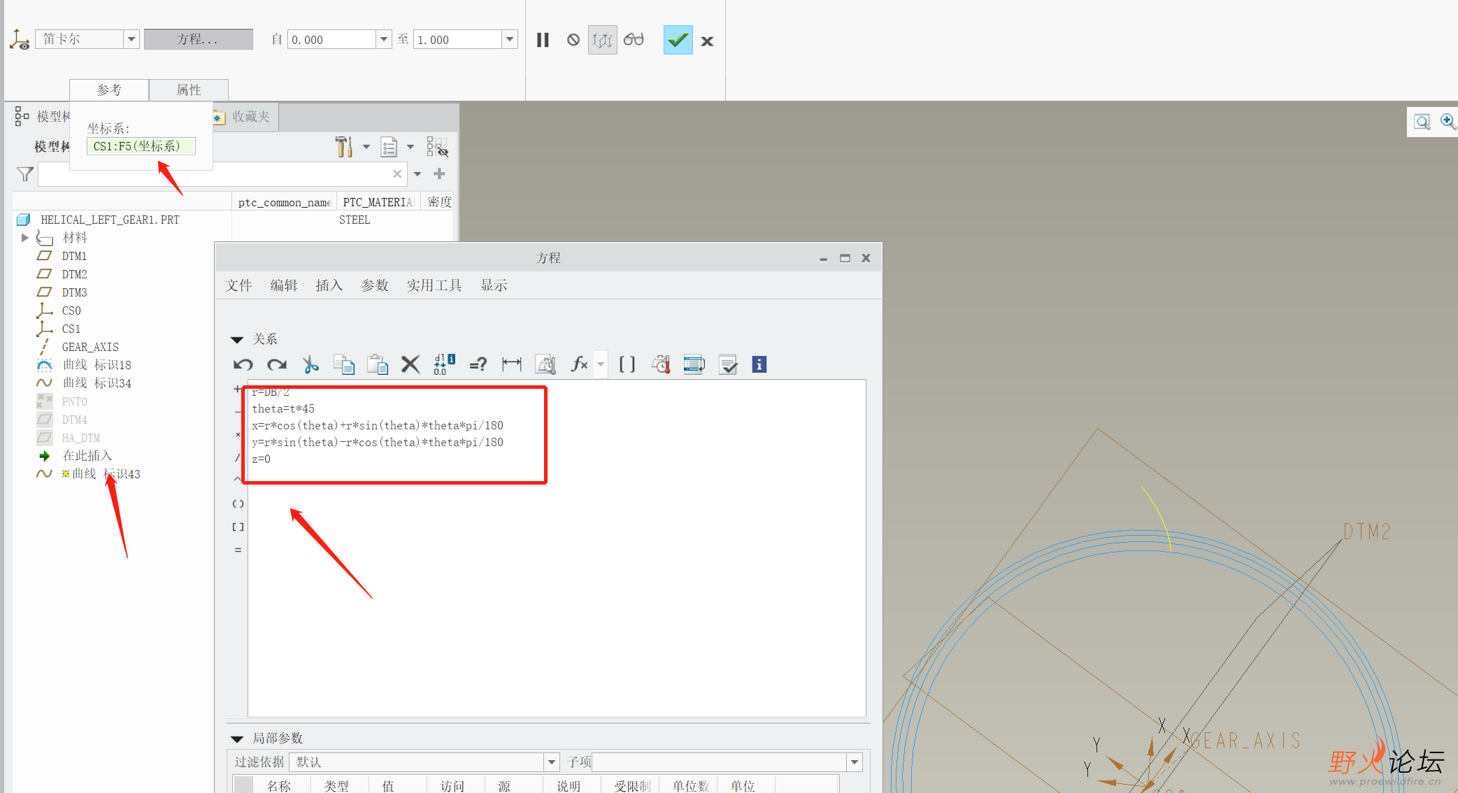

下图是两个方程和参考坐标系
