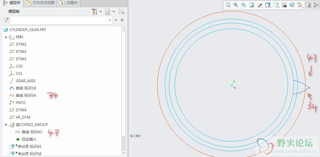

[求助] 曲线43,模型里是怎么做出来的

 楼主| 发表于 2020-10-31 18:42 | 显示全部楼层
不明白地方  曲线34  曲线43  公式方程一样,草绘出现位置不一样

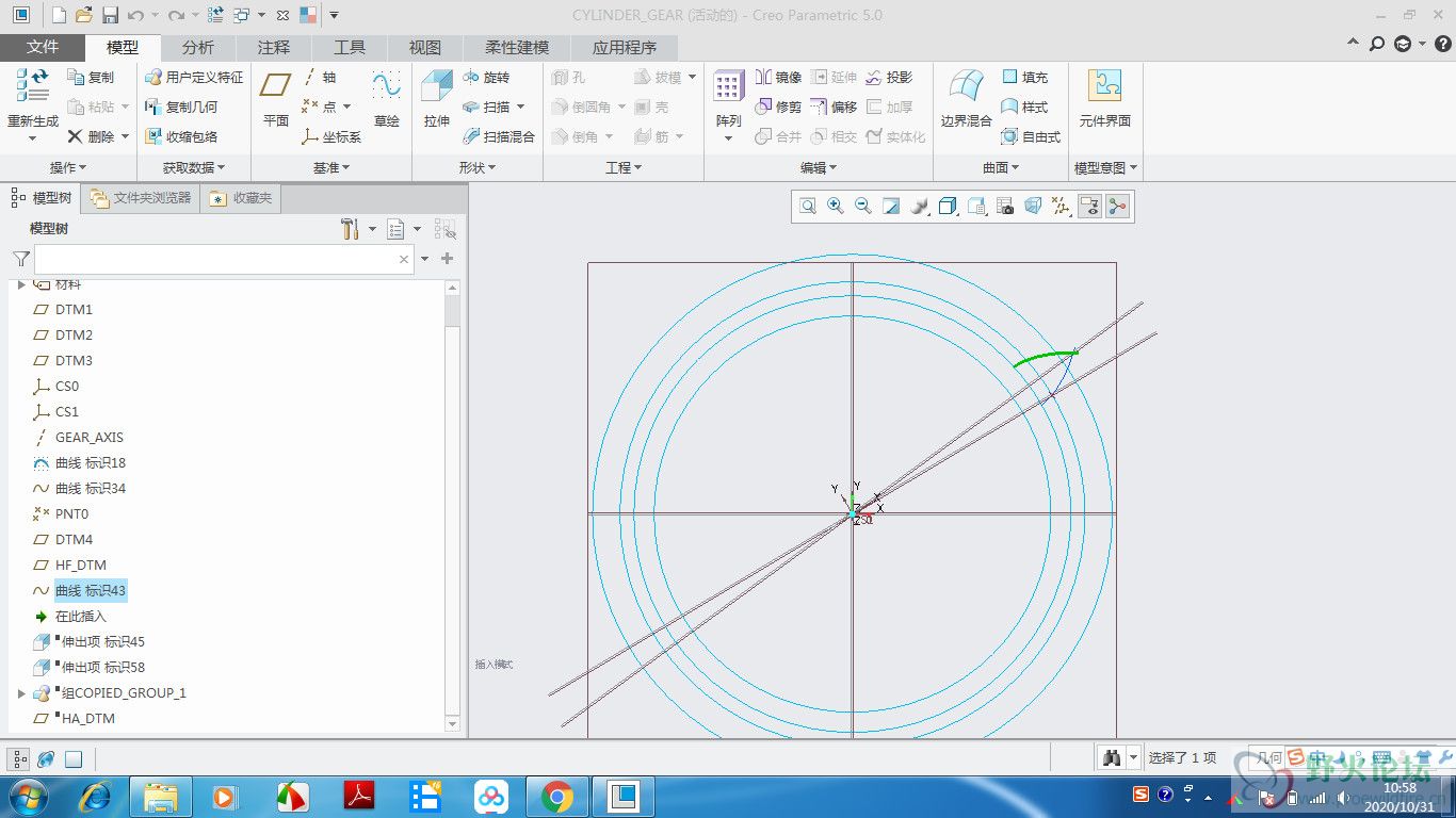

发表于 2020-11-2 00:50 | 显示全部楼层
用了特征操作命令对原来的曲线复制并镜像操作,缺点就是不能回滚编辑过程。其实这个图不要用这个命令,就是简单镜像就可以了,方便后期修改。
